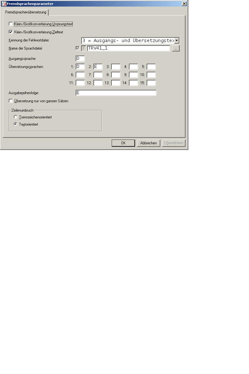

hänge gerade an einer Deutsch-Englisch Übersetzung eines Projekts fest (im Übrigen meine Erste).
So im Bild "Parameter" sind meine Parameter zu sehen.

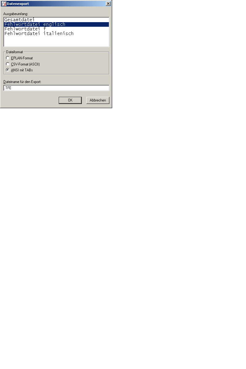

Nach dem ersten Übersetzungslauf habe ich über dieFremdsprachenverwaltung->Sprachdatei->Export die englische Fehlwortdatei exportiert. siehe Bild.

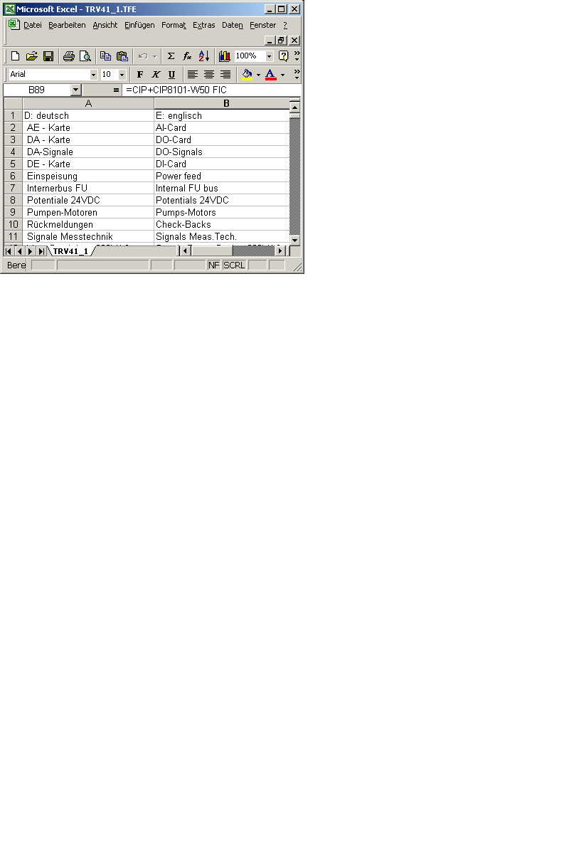

In Excel habe ich dann die Spalte für die englischen Übersetzungen ausgefüllt.
Jetzt möchte ich diese Übersetzungen in meine Sprachdatei importieren. Aber wie? Von Franks Excel-Tool habe ich gehört,dass es das kann. Ich möchte es aber im Moment nicht verwenden, da ich gerade an einer fremden Zeichenstation sitze und da nichts verändern will.
Achso System ist 5.70 Pro SP1.
In welchem Format muß ich eigentlich das "ausgefüllte" Excel-File abspeichern um es wieder einlesen zu können? Oder bin ich komplett auf dem Holzweg ?

Ups....Fehler im Bild Parameter!!!
Hier das richtige Bild----->

...immer noch fehlerhaft. Ich glaub ich bin doof.
Also zu Fuß
Kennung der Fehlwortdatei: 3=Ausgangs und Übersetzungstext
Ausgangssprache D
Übersetzungssprachen 1D 2E
Ausgabereihenfolge E
Textorientierter Zeilenumbruch

Hallo Daniel,
wichtig ist eigentlich nur dass Du das Dateiformat beibehälst - also tab-getrennte textdatei mir Endung TFE und dass Du auch wirklich jede Zeile füllst oder nicht gefüllte Zeilen über Zellen löschen entfernst.
Dann einfach Sprachdeitei import, Importoptionen wählen und fertig
