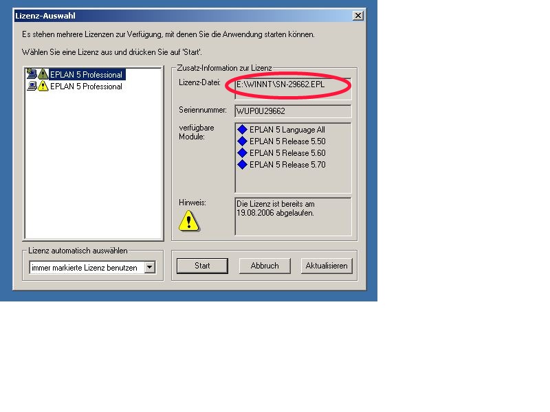

mir ist was blödes Passiert. Ich habe eine Mietlizenz von EPLAN 5.7. Diese lief gestern ab. Ich habe sie verlängern lassen und dachte nach ablauf kann ich den neuen Freischaltcode eingeben und weiter machen. Dem ist aber nicht so. Ich bekomme nur die Meldung das die Lizenz abgelauf sei. Wie kann ich denn den neuen Freischaltcode eingeben und wieder weiter arbeiten.

Mietlizenz... einfachster Weg. Zieh doch mal den Dongle ab und starte Eplan. Da sollte ein Fensterchen kommen wo Du nach einen neuen Freischaltcode gefragt wirst. Ein anderer Weg wäre die SHIFT-Taste gedrückt halten und Eplan starten. Im folgenden Dialog im Menü Lokale Lizenz den Eintrag Freischaltcode eingeben (oder so ähnlich) wählen...

danke für die freundliche Begrüßung und die schnelle Antwort. Leider haben mir Deine Tips nicht weiter geholfen. Wenn ich den USB Dongle abziehe bleibt der Rechner stehen. Nach dem Neustart und dem anschließenden Start von EPLAN konnt der selbe hinweis. Auch der Start mit der Shift Taste war ohne Erfolg. Hier kann ich nur die Lizenz wählen aber keinen Freischaltcode eingeben. Naja werd wohl Morgen die Hotline fragen müssen.

Nein das Fenster sieht anders aus (siehe Anhang). Ja klar werde Dir am Montag Bescheid geben. Dir auch einen schönen Sonntag. Ich hab ja jetzt ne Zwangspause. Grins!!

hatte auch mal das gleiche Problem mit einer EPlan-Mietlizenz und diesem USB Dongle.
Wie im Bild zu erkennen ist ist die Lizenz-Datei bei dir Verzeichnis
E:\\WINNT untergebracht.
Verschiebe mal (bei ausgeschaltetem EPlan) diese Datei SN-29662.EPL aus diesem Verzeichnis irgendwo anders hin. Somit kennt EPlan diese Lizenz (und den Dongle) nicht mehr. Danach EPlan starten und wie beim ersten mal die Dongle- und die neue Lizenznummer (die "Zeit-Verlängerte") eingeben. -->Gleiche Prozedur wie beim Freischalten der ersten (abgelaufenen) Mietlizenz.

danke für den Tip. Leider funktioniert es auf diese weise auch nicht. Es liegt wohl daran das zwei Lizenzen auf dem PC sind.

beim Starten von EPLAN die SHIFT-Taste gedrückt halten, dann kommt dein Auswahlfenster. Gehe mit der Maus ins linke weise Feld, drücke dort einmal die linke Maus-Taste und danach F3. Dann kommt das Fenster wo du den Code für den jeweiligen Dongle (erkennt er an den SNxxxxx.epl Dateien) eingeben. Wenn´s dann immer noch nicht geht, bin auch leider überfragt.

vielen dank für diesen Tip. Es lebt wieder. Woher wustest Du das?? Steht das irgendwo im Handbuch??
Egal es geht wieder danke nochmal!!!
