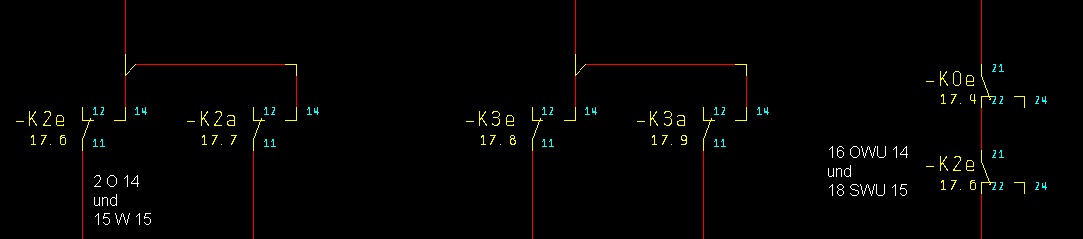

Hi zusammen,
habe schon wieder ein Problem
Bei den angehängten Bildern gehts um eine Schützdefinition. Da es sich um eine teilweise bestehende Anlage handelt,
muss ich die Verdrahtung eben machen wie dargestellt.
Habe ein Schütz mit 4 Wechslern die einmal entsprechend Schützdefinition "richtig" dargestellt sind (-K2e 12/11/14)
und dann mal wieder "auf dem Kopf" stehend (-K2e 21/22/24)... dann spiesst es sich bei der Schützauswahl:
Kein passendes Schütz vorhanden!
Verwendete Symbole O, W bzw. OWU, SWU habe ich hier eingetragen:
Das ist die zugehörige Schützdefinition:
Kann mir da wer weiterhelfen, denn so funktionierts ja nicht?
Viele Grüsse
Peter

Hallo Peter,
lass doch mal OWU/SWU weg, nimm nur O und W in den Winkelvarianten. Hast ja auch nur O/W in der Schützdefinition drin.
Ralf

Korrekt... sehe ich auch so. Das beißt sich...

Hallo Ralf und Bernd!
Das geht ja flott!
Da sollte man eigentlich selber draufkommen... aber das war mir dann doch zu steil.
Besten dank!
