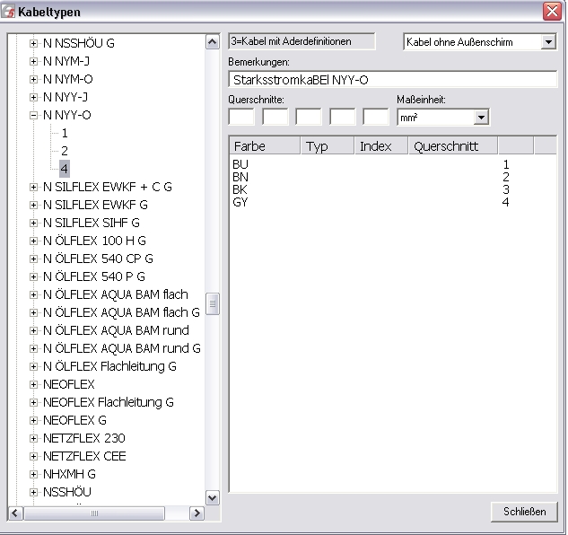

Vorsicht!!! habt ihr mal gesehen, das die "Aktuelle" Kabeltypendatei von LAPP (LAPP6.klb) garnicht Aktuell ist?
In dem ganzen Datensatz wir die alte norm verwendet...
Fruher:
L1 - schwarz  L2 - blau  L3 - braun
jetzt nach VDE 0293-308:2003-01
L1 - BRAUN  L2 - SCHWARZ  L3 - GRAU

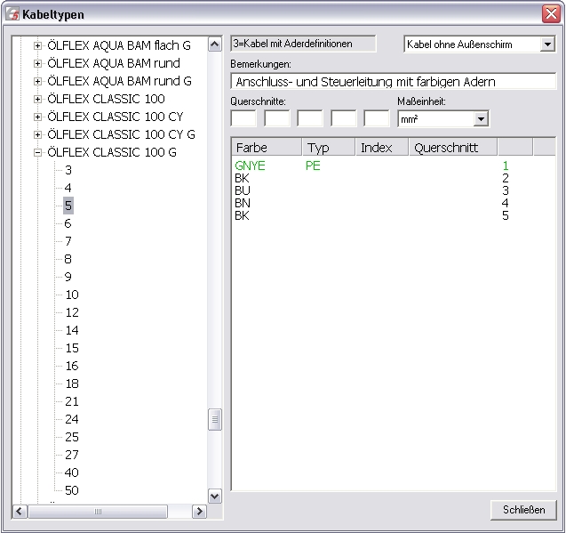

Beiträge: 893
Registriert: 26.01.2004
erstellt am: 08. Aug. 2006 19:06    Editieren oder löschen Sie diesen Beitrag!  <-- editieren / zitieren -->   Antwort mit Zitat in Fett Antwort mit kursivem Zitat    Unities abgeben: 1 Unity (wenig hilfreich, aber dennoch)2 Unities3 Unities4 Unities5 Unities6 Unities7 Unities8 Unities9 Unities10 Unities Nur für buizybone 10 Unities + Antwort hilfreich
In meiner Lapp06 ist das nicht der Fall ->
Gerhard
gwa
Beiträge: 893
erstellt am: 08. Aug. 2006 19:09    Editieren oder löschen Sie diesen Beitrag!  <-- editieren / zitieren -->   Antwort mit Zitat in Fett Antwort mit kursivem Zitat    Unities abgeben: 1 Unity (wenig hilfreich, aber dennoch)2 Unities3 Unities4 Unities5 Unities6 Unities7 Unities8 Unities9 Unities10 Unities Nur für buizybone 10 Unities + Antwort hilfreich
Sorry war ein falsches Bild
Gerhard
buizybone
Sehen Sie sich das Profil von buizybone an!   Senden Sie eine Private Message an buizybone  Schreiben Sie einen Gästebucheintrag für buizybone
Beiträge: 11
Registriert: 04.08.2006
EPLAN 5.70 SP1 noch... warten jeden Tag auf P8javascript:InsertSMI(':hubbi:%20');
erstellt am: 09. Aug. 2006 07:44    Editieren oder löschen Sie diesen Beitrag!  <-- editieren / zitieren -->   Antwort mit Zitat in Fett Antwort mit kursivem Zitat    Unities abgeben: 1 Unity (wenig hilfreich, aber dennoch)2 Unities3 Unities4 Unities5 Unities6 Unities7 Unities8 Unities9 Unities10 Unities
sorry ich nehme alles zurück und behaupte das gegenteil.
hatte extra mit lapp telefoniert und die zu sau gemacht...
und voll in die ******e gegriffen...
DIE LAPP6 TABELLE iST OK!
es sind nur halt alte und neue kabeltypen vertreten.
die neuen sind mit einem N davor gekennzeichnet.
z.B. gibt es
  H07RN-F G (alt) mit BK BU BN    aber auch
N H07RN-F G (neu) mit BN BK GY
müssen die ja so machen, weil es die alten kabel ja auch noch gibt...
