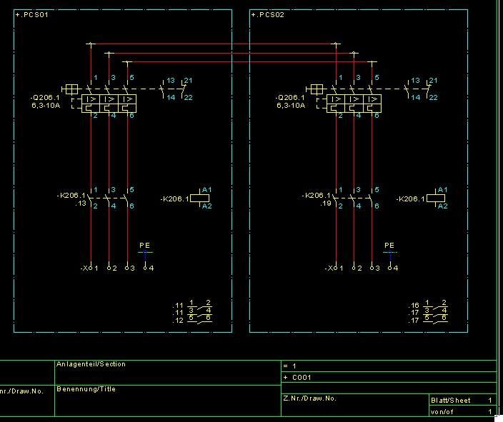

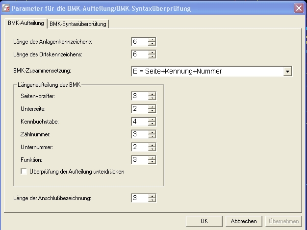

Hallo zusammen!
In unserer Firma versuchen wir gerade die BMK Vergabe DIN gerecht anzupassen. Leider Habe ich jetzt Probleme, da meine BMK's zu lang werden. Beim Generieren erhalte ich den Fehler 4020 #8, was ja bedeutet, dass ich die länge von 19 Zeichen überschritten habe.
Da ich jedoch meine BMK's so behalten möchte frage ich Euch nun, ob es eine Möglichkeit gibt die folgendes BMK zu verwenden? (evtl mit Eplan P8??) Beispiel: =1+C001-.PCS01-Q0206.1 => = Steuerungsnr + Ort -. Unterort - Bauteil plus Input/Output definition
Wer kann mir weiterhelfen??

mit E5 sieht das schlecht aus... mit P8 stellt das kein Problem (schau hier) dar (auch keine Fehlermeldungen)...

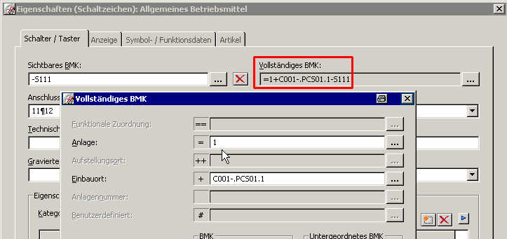

der Unterort muss doch auch mit +.PCS01 beginnen!?
(dein -PCS01 ist ein BMK und kein Ort)
also auch in EPLAN5 möglich!

Hallo HOC
ich habe das mal versucht, mit dem gleichen Resultet wie vorher.

ich weiß jetzt nicht welche Input/Output definition du noch zusätzlich verwendest,
aber o.a. A-O-UO-BMK benötigen nur 6 Zeichen

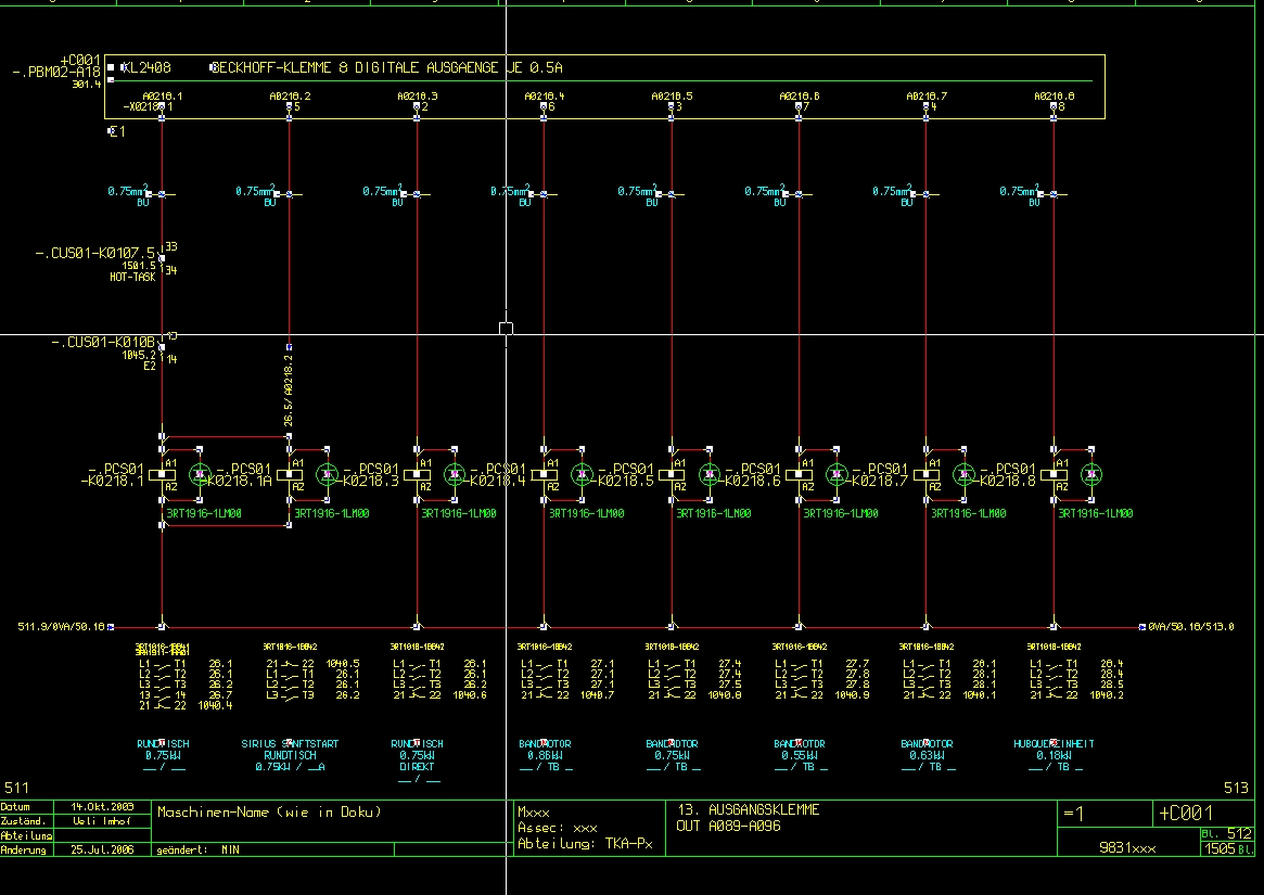

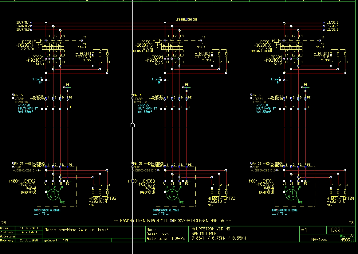

Hallo HOC,
die Darstellung der Schemas ist in unserer Firma etwas anders.
Hab Dir zwei Beispiele
Aber unser Softie hat eh schon das P8 bestellt,   ist also nicht so schlimm.
