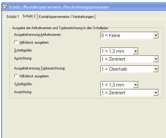

ich möchte die Artikelnummer nicht unter der Schützspule stehen haben.
gibt es da eine "andere" Parametereinsttellung als Schütz2  , weil es so bei mir nicht klappt

nein in E5 gibt es nur diese Parameter...

Hallo Thomas,
du hast aber noch die Typbezeichnung auf Anzeige stehen. Sind Artikel und Typ identisch?

Hallo Thomas
hallo Bernd vielen Danke für die schnelle Antwort
verstehe ich das richtig die Anzeige der Artikelnummer kann man nicht verhindern
Die Artikelnummer wird aus der Schützdefinition übernommen (das will ich aber garnicht), da ich die Schützdefinition nur mache um einen kompletten Schützspiegel zu haben. Die Artikelnummer gibt es nicht in der Artikelverwaltungt.
Sollte ich dies anderst lösen?

Original erstellt von gwa:
Hallo Thomas,
jetzt aber schnell bedanken
das war es

Ja... es ist zu heiß... Du wolltest es ausgeblendet haben... Gerhard hat ja den richtigen Tip gegeben...
