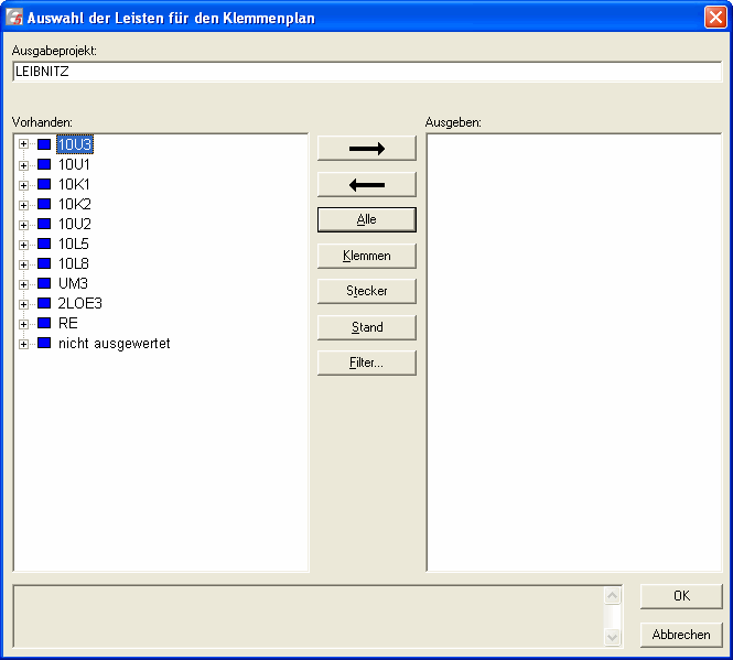

Hallo zusammen
habe da eine kleine, ansich nicht sehr wichtige Frage, aber es interssiert mich nunmal...
Kann man die für Klemmenpläne, Kabellisten usw. angelegten Ausgabegruppen irgendwie sortieren oder bleibt das auf "ewig" ein Chaos??
Noch'nen schönen heissen Sommertag
Viele Grüsse
Peter

Habs bereits entdeckt
Im Projektverzeichnis die Datei z.B. "KLEMMEN.AGR" mit einem Editor aufmachen, darin die Gruppen mit Strg-X raus und an der richtigen Stelle mit Strg-V wieder rein, abspeichern, passt!
Nochmals schönen Tag
Viele Grüsse
Peter
