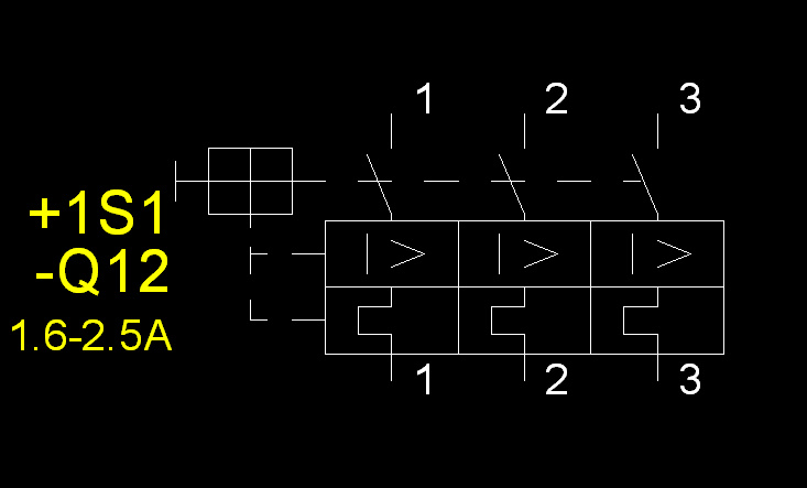

Hallo mal wieder,
ich hab da mal wieder ein kleines Problem,wie immer bestimmt nur ein Parameterproblem aber ich weiß mal wieder nicht welcher ???
Also ich hab eine Sicherung 1+N ,sprich wo auch der Neutralleiter angeschlossen wird.
Nun möchte ich die Geräteanschluß Bezeichnungen ja 1:1 übernehmen und da ist nun mein Problem,der Anschluß für den Neutralleiter heißt auf beiden Seiten ja N und somit meckert E-Plan mit doppelter Geräteanschluß.Ich möchte aber nicht ihn N1 und N2 nenne da ja nur N draufsteht.
Wie löse ich sowas am besten?
MfG Mario
Beiträge: 15740
EPLAN5-Version:
5.70 SP1² HF² Professional
erstellt am: 19. Jul. 2006 19:27    Editieren oder löschen Sie diesen Beitrag!  <-- editieren / zitieren -->   Antwort mit Zitat in Fett Antwort mit kursivem Zitat    Unities abgeben: 1 Unity (wenig hilfreich, aber dennoch)2 Unities3 Unities4 Unities5 Unities6 Unities7 Unities8 Unities9 Unities10 Unities Nur für mariba 10 Unities + Antwort hilfreich
Hallo Mario,
nimm mal zu einer der Anschlußbezeichnungen N das Ascii-Zeichen ALT+254 hinzu...

J.Klingele
Sehen Sie sich das Profil von J.Klingele an!   Senden Sie eine Private Message an J.Klingele  Schreiben Sie einen Gästebucheintrag für J.Klingele
Beiträge: 44
Registriert: 19.12.2002
erstellt am: 20. Jul. 2006 08:01    Editieren oder löschen Sie diesen Beitrag!  <-- editieren / zitieren -->   Antwort mit Zitat in Fett Antwort mit kursivem Zitat    Unities abgeben: 1 Unity (wenig hilfreich, aber dennoch)2 Unities3 Unities4 Unities5 Unities6 Unities7 Unities8 Unities9 Unities10 Unities Nur für mariba 10 Unities + Antwort hilfreich

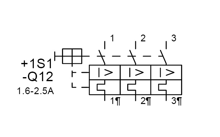

Das funktioniert aber doch nur mit dem Eplan-font, oder? Bei Windowsfonts mit Unicode-Belegung gibts da kein Leerzeichen. Auf dem Bildschirm wird zwar ein Leerzeichen dargestellt, beim Ausdruck taucht das Windowszeichen aber auf.
Edit: Ah vergessen, wir verwenden Arial als Font. (Mal schauen ob ich das als 3. Bild dazubekomme ohne die anderen 2 zu löschen)
[Diese Nachricht wurde von J.Klingele am 20. Jul. 2006 editiert.]

erstellt am: 20. Jul. 2006 08:25    Editieren oder löschen Sie diesen Beitrag!  <-- editieren / zitieren -->   Antwort mit Zitat in Fett Antwort mit kursivem Zitat    Unities abgeben: 1 Unity (wenig hilfreich, aber dennoch)2 Unities3 Unities4 Unities5 Unities6 Unities7 Unities8 Unities9 Unities10 Unities Nur für mariba 10 Unities + Antwort hilfreich
ALT254.pdf
...wir verwenden Arial als Font....[/QUOTE]
kann ich bestätigen, verwende auch Arial.
Manche Firmen unterscheiden beim Neutralleiter (3N,4N)
HOC
[Diese Nachricht wurde von HOC am 20. Jul. 2006 editiert.]
Beiträge: 15740
EPLAN5-Version:
erstellt am: 20. Jul. 2006 09:10    Editieren oder löschen Sie diesen Beitrag!  <-- editieren / zitieren -->   Antwort mit Zitat in Fett Antwort mit kursivem Zitat    Unities abgeben: 1 Unity (wenig hilfreich, aber dennoch)2 Unities3 Unities4 Unities5 Unities6 Unities7 Unities8 Unities9 Unities10 Unities Nur für mariba 10 Unities + Antwort hilfreich
Korrekt... funktioniert nur bei den Eplanfonts... bei Windowsfonts nehme ich dann immer das Hochkomma -> ' <- für den zweiten N...
