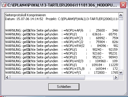

kann mir jemand sagen warum bei einigen Projekten mit der Funktion "Seitendatenbank komprimieren" die gefundenen Seiten nicht gelöscht werden??

so aus dem Bauch heraus würde ich sagen das sich neben Warnungen noch Fehler im Seitenprotokoll befinden. Erst wenn diese entfernt wurden (Seitendatenbank reorganisieren - Seitenprotokoll) lassen sich die restlichen Warnungen entfernen und somit die Datenbank komprimieren...

Danke Bernd das war`s

Original erstellt von gwa:
Ich mach das komprimieren und reorganisieren immer zusammen mit der Funktion "Projekt aufräumen" (dann alle Optionen angeklickt) aus dem Menü ??Extras/Datensicherung?? oder so ähnlich.
