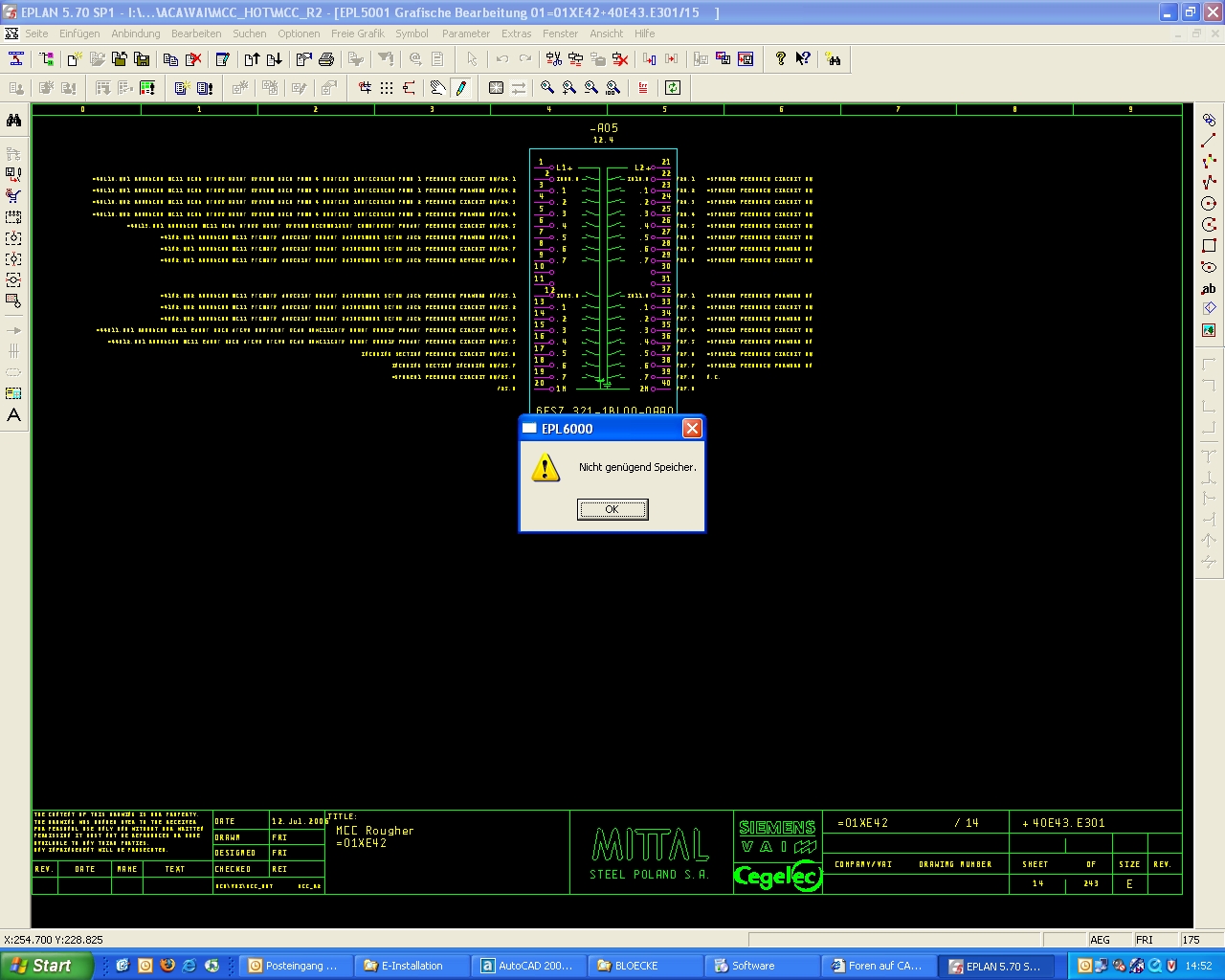

bekomme seit kurzem eine komische Mitteilung von Eplan 5.70 beim umblättern auf SPS-Seiten siehe Bild.
Kann sich jemand das erklären?
In 5.50 funktioniert es ohne Probleme in 5.70 bleibt der Bildschirm der nächsten Seite schwarz.
LG Claudia
LG Claudia

Was steckt denn drin im Rechner?

Das hat glaub ich nix mit meinem Speicher zu tun (aber 512MB)
Es ist nur bei dieser einen Seite und nur im 5.70
LG Claudia

haben alle Deine SPS-Karten solch lange Querverweistexte?

Ja, aber in den anderen Projekten (davon gibt es insgesamt 9) macht es EPLAN auch nix.
Ausserdem versteh ich nicht warums in 5.50 geht und in 5.70 nicht

Vileleicht mal "Projekt komprimieren"??
Ansonsten habe ich keine Erklärung.

Scheinbar hat die Seite einen Treffer... da ist nur großes Rätselraten angesagt...
Lösche die Seite einmal, komprimiere die Geschichte wie hier empfohlen und lege die Seite neu an. Dann das SPS-Makro wieder einfügen und dann mal schauen...

Hallo Claudia,
versuch mal die SPS Textdatenbank TEXT_DB.* zu löschen und neu zu generieren.
