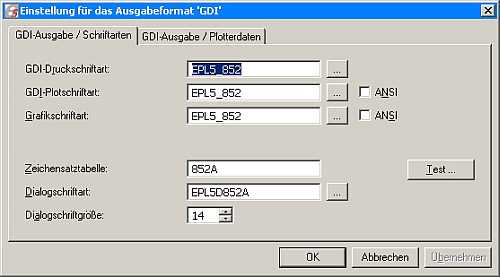

ich hoffe hier kann man mir weiterhelfen
Es ist wahrscheinlich eine ganz banale Sache aber ich finde es einfach nicht.
Wie bekomme ich Eplan dazu den Schaltplan in Slowenisch anzuzeigen. Das übersetzen ist nicht das Problm, sondern mehr der Zeichsatz. Ich habe schon versucht die GDI-Parameter für Slowakisch (852) einzustellen, aber Slowakisch ist halt nicht slowenisch. Am Bildschirm sowie auch beim Ausdruck erscheinen nur Sonderzeichen.

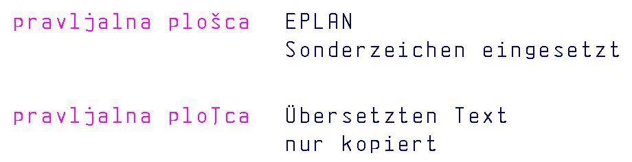

beispiel.pdf
Danke für den Tip, aber der hat auch nicht gefruchtet. Ich habe mal in den Anhang ein Beispiel gepackt.
Bei Punkt7 seht Ihr was Eplan draus macht
und so sollte es aussehen

1) Welche Eplanversion hast Du?
2) Welche GDI-Parameter hast Du eingestellt?

Eplanversion wäre die V5.50
Als GDI-Parameter habe ich momentan wieder die 437 (Deutsch-Englisch)eingestellt. Ich hatte bereits wie oben beschrieben die Parameter für Slowakisch 852 eingestellt, brachte aber nix.

Ok... nur um sicher zu gehen. So eingestellt...?

Ja ist korekkt! Bis auf die Dialogschriftgröße, die ist 17.

Wie hast Du die Übersetzungen eingepflegt? Wenn ich die Sonderzeichentabelle von Eplan nutze klappt das prima. Kopiere ich Deinen Text nur bekomme ich auch Sonderzeichen:

Ich bin auch eine Pappnase, ich weiß glaub ich wo mein Fehler liegt!
Ich habe die Fehlwörter über ein Eplantool aus dem Internet in eine Exceltabelle übertragen und an ein Übersetzungsbüro geschickt.
Die Exceltabelle habe ich dann über das gleiche Tool zurückimportiert und da ist glaub ich das Problem. Das Tool kopiert nur und tauscht natürlich die Sonderzeichen nicht aus!!!
Sobald ich die Sprachdatei dann durchgehe und die Sonderzeichen über Eplan einfüge und die GDI-parameter für slowakisch (852) nehme klappt es!!!
DANKE für die Hilfe du hast mich gerettet!
