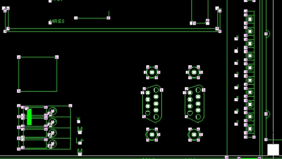

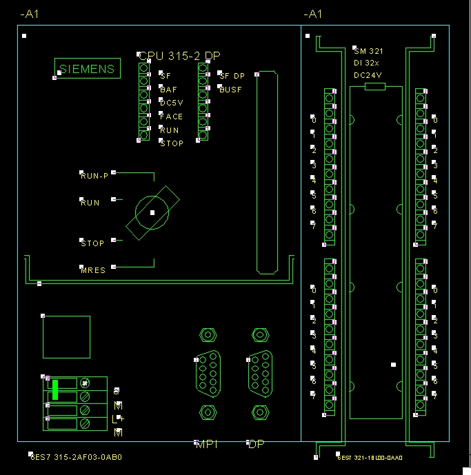

Hi da bin ich wieder und schon wieder ne Frage
Also meine Firma hat ja die Makros der Firma Siemens für die SPS Baugruppenträger.
Nur leider sind da ja nicht alle Makros für alle Baugruppen enthalten ...
So nun meine Frage,oder sagen wir lieber Fragen
Ich habe eine Schaltplanseite erstellt ,und dort meine Makros der Baugruppen abgelegt(Grafische Symbole wie die SPS aussieht).
Nun möchte ich diese Grafik bearbeiten um mein benötigtes Makro selbst zu erstellen.Wenn ich nun die Grafik anklicke kann ich auch jedes einzelne Objekt der Grafik anlangen und es löschen,verschieben etc...
Nun wie aber markiere ich mehrere Teile gleichzeitig davon um sie zu kopieren oder zu löschen?
Ist schon sehr mühsam hunderte von kleinen Teilgrafiken einzeln zu löschen oder zu verschieben.
Ich würde so mir mein benötigtes Makro selbst erstellen.
Muss ich dazu den Seitentyp ändern?Oder wie geht das ,falls es geht.
So wie immer schönen tag noch und vielen dank im voraus für die Antworten...

Mmh... schwierig von hier zu beurteilen wie die Grafik zusammengesetzt ist. Je nachdem ist die Vorgehensweise etwas unterschiedlich...
Es gibt generell den Befehl Freie Grafik Zusammenfassen wo Du einen Punkt festlegst, dann ein Fenster mit der Maus oder Tastatur um die Grafikobjekte ziehst die zusammengefaßt werden sollen (ändern dann in der Regel die Farbe) und einmal am Ende Enter drückst.
Aber, und das ist der Haken, einmal zusammengefaßt immer zusammengefaßt. Eplan (also Eplan5, die neue kann das) kann solche zusammengefaßten Elemente nicht mehr "entbröseln"... es gibt also keinen Befehl auflösen...

...hmmm
wie gesagt ist ein vorgefertigtes Makro der Firma Siemens.
Möchte es ja nicht zusammenfassen.Wurde ja schon von der Firma Siemens gemacht,denke ich, da es nur zwei Punkte gibt,einmal für den SPS Kasten und einmal für die Grafik.Ich kann über den Grafikpunkt die Grafik bearbeiten nur setzt sich eben diese Grafik aus hunderten von einzelnen Objekten zusammen.Ich kann bisher immer nur ein Objekt(wenn es rot wird)bearbeiten,also löschen oder verschieben.
Ich wollte eben mehrer der Objekte mit einem Befehl löschen oder kopieren. bzw zusammenfassen.(z.B die Darstellung der Leuchtdioden ,oder der Sub D Stecker)
Aber ich denke es geht wohl doch nicht oder?

Original erstellt von mariba:
... da es nur zwei Punkte gibt,einmal für den SPS Kasten und einmal für die Grafik...
Aber ich denke es geht wohl doch nicht oder?[/i]
Hallo Mario,
ich muss da wohl noch ältere Makros besitzen, denn hier sind die Einfügepunkte sinnvoll vergeben.
Zusammengefasste Grafik wieder auflösen geht nur über Umwege:
1) Grafik als DWG exportierten
2) DWG in ACAD bearbeiten
3) nach EPLAN in neue Seite importieren (Achtung auf Größe)
4) freie Grafik der Orginalseite austauschen (Gerätekästen sind Bestand)
5) Einfügepunkte ev. sinnvoll zusammenfassen
HOC
