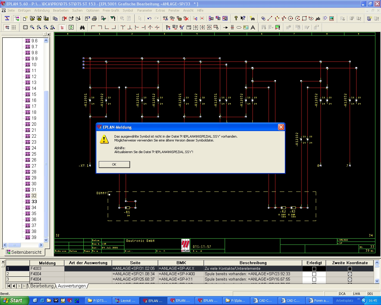

hallo,
leider habe ich wieder mal ein problem mit e-plan. ich bin gerade dabei einen schaltplan zu zeichnen und wollte einen Geräteanschluss in senkrechter Richtung (mit 2 Anschlüssen) einfügen.
Leider bringt mir e-plan aber dann eine meldung, mit der ich leider gar nichts anfangen kann (siehe Bild).
schon mal vielen dank im vorraus
mfg arti

Kopiere Dir bitte mal diese Datei Spezial* von einer der letzten Installations-CDs... sie wurde erweitert u. a. mit den Endklemmen oben/unten; links/rechts... Eplan schließen, neu starten und alles ist in Ordnung...
Ralf... Du mußt eher aus dem Pool...

Hallo arti,
hast du mal an dem angegebenen Speicherort nachgesehen? Bei mir läuft das mit der Datei vom 19.01.04
Ralf

Guten Morgen
Zuerst einmal ein Dankeschön für eure schnelle Hilfe.
Mit sehr wenig Elan und Lust aufgrund des Ausscheidens unserer Mannschaft gestern Abend     , habe ich das mit der Datei einmal versucht.
Leider habe ich nur eine Installations-CD.
Die Datei auf der CD bzw. bei mir installierte Datei ist ebenfalls vom 19.01.04
Irgendwie will das aber nicht so richtig funktionieren

perfekt, jetzt funktionierts.
danke sehr.
