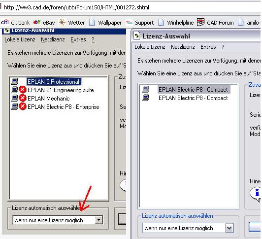

Habe Probleme bei der Installation von Eplan Compact 5.70.
Programm ist installiert! License ist auch akzeptiert. Aber System unknow 77?
Was ist zu tun?
BS XP Home Sp1
Komischerweise läuft die P8 Build 1504.

erstellt am: 30. Jun. 2006 20:47    Editieren oder löschen Sie diesen Beitrag!  <-- editieren / zitieren -->   Antwort mit Zitat in Fett Antwort mit kursivem Zitat    Unities abgeben: 1 Unity (wenig hilfreich, aber dennoch)2 Unities3 Unities4 Unities5 Unities6 Unities7 Unities8 Unities9 Unities10 Unities Nur für Sven159357 10 Unities + Antwort hilfreich
Hallo Sven und willkommen hier auf Cad.de
wie ist den Deine Lizenzauswahl eingestellt? Ich habe auch die verschiedenen Systeme am laufen und lasse die Lizenz automatisch auswählen wie im Bild eingestellt...
In diesen Dialog kommst Du wenn Du beim starten von Eplan die Shifttaste (Standard) festhältst...

erstellt am: 30. Jun. 2006 21:01    Editieren oder löschen Sie diesen Beitrag!  <-- editieren / zitieren -->   Antwort mit Zitat in Fett Antwort mit kursivem Zitat    Unities abgeben: 1 Unity (wenig hilfreich, aber dennoch)2 Unities3 Unities4 Unities5 Unities6 Unities7 Unities8 Unities9 Unities10 Unities
Hallo Bernd,
Naja die Einstellung ist auch wie bei Dir. Ich habe aber auch die Version 5.70 gekauft. Aber irgendwie fehlt mir da wohl der Freischaltcode? Versteh ich aber irgendwie auch nicht. Die Buil 1504 P8 ist ja nun noch nicht ganz fertig. Eben nur ne Vorabversion sag ich jetzt mal. Da denk ich mir müsste ich auf diesem Weg auch auch die Eplan 5.7 ferischalten können. Oder irre ich da?
Gruß Sven

erstellt am: 30. Jun. 2006 21:08    Editieren oder löschen Sie diesen Beitrag!  <-- editieren / zitieren -->   Antwort mit Zitat in Fett Antwort mit kursivem Zitat    Unities abgeben: 1 Unity (wenig hilfreich, aber dennoch)2 Unities3 Unities4 Unities5 Unities6 Unities7 Unities8 Unities9 Unities10 Unities Nur für Sven159357 10 Unities + Antwort hilfreich
Welche Reihenfolge hast Du bei der Installation vorgenommen? Erst die 570C installiert, mal gestartet (Freischaltcode eingegeben) und anschließend P8 installiert und gestartet? Es sollten in der Lizenzübersicht beide Versionen also die 5er und P8 auftauchen...
Build 1504 ist im übrigen keine Vorabversion mehr. Das ist das offizielle Finalerelease...

erstellt am: 30. Jun. 2006 21:14    Editieren oder löschen Sie diesen Beitrag!  <-- editieren / zitieren -->   Antwort mit Zitat in Fett Antwort mit kursivem Zitat    Unities abgeben: 1 Unity (wenig hilfreich, aber dennoch)2 Unities3 Unities4 Unities5 Unities6 Unities7 Unities8 Unities9 Unities10 Unities
Okay,
ich habe also die 5.70 gekauft mit dem Softwareupdate. Letzte weoche bestellt. Gekommen ist die Version 5.7 und die "naja" weiß rote Version von P8. Dazu den Dongle und 1en Code.
Wenn ich jetzt so nachdenke haben mir die Mohnheimer die Version P8 zum alten Preis gegeben. Komischerweise hätten Sie ja dann auch die 5.7 nicht mit ins Paket legen brauchen. Daher denke ich mir war das nur verwirrend wie man hier sieht.
Zusammnfassung: ein Code eine License ein Version? Oder eine License ein Code und zwei Versionen möglich?

erstellt am: 30. Jun. 2006 21:25    Editieren oder löschen Sie diesen Beitrag!  <-- editieren / zitieren -->   Antwort mit Zitat in Fett Antwort mit kursivem Zitat    Unities abgeben: 1 Unity (wenig hilfreich, aber dennoch)2 Unities3 Unities4 Unities5 Unities6 Unities7 Unities8 Unities9 Unities10 Unities Nur für Sven159357 10 Unities + Antwort hilfreich
...Oder eine License ein Code und zwei Versionen möglich?...
Ja das ist problemlos möglich. Ich habe ja 4 verschiedenen Versionen laufen und alle mit einem Freischaltcode.
Wenn auf Deinem Lieferschein/Rechnung die P8 zzgl. der 570C drauf steht sollten auch beide laufen. Wenn nur die P8 läuft und die 570C nicht ist sehr wahrscheinlich der Freischaltcode nicht richtig. Da bleibt Dir nur eines übrig Eplan am Montag anzurufen. Die können das in ihrer Datenbank sehen was alles freigeschaltet ist..

erstellt am: 30. Jun. 2006 21:28    Editieren oder löschen Sie diesen Beitrag!  <-- editieren / zitieren -->   Antwort mit Zitat in Fett Antwort mit kursivem Zitat    Unities abgeben: 1 Unity (wenig hilfreich, aber dennoch)2 Unities3 Unities4 Unities5 Unities6 Unities7 Unities8 Unities9 Unities10 Unities
Guckst Du...
Ich ich dachte schon ich bin zu blöde...
Danke Dir - Gruß Sven

erstellt am: 30. Jun. 2006 21:30    Editieren oder löschen Sie diesen Beitrag!  <-- editieren / zitieren -->   Antwort mit Zitat in Fett Antwort mit kursivem Zitat    Unities abgeben: 1 Unity (wenig hilfreich, aber dennoch)2 Unities3 Unities4 Unities5 Unities6 Unities7 Unities8 Unities9 Unities10 Unities Nur für Sven159357 10 Unities + Antwort hilfreich
Passiert schon mal mit den Codes (wenn es daran liegt). Sollte nicht passieren aber sind eben alles nur Menschen...
