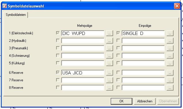

hallo
vor ein paar wochen stellte ich die frage nach einer alternative zu sigraph et, nun nennen wir eplan compact vers. 5.7 unser eigen.
und nun fangen die probleme an.
wie im forum vorgeschlagen soll man die orginale symboldatei nicht verändern. dazu habe ich eine neue angelegt, ein symbol dort reinkopiert und geändert (vom 3poligen motorschutzschalter > 2poliger motorschutzschalter)
auf meiner seite habe ich nun symbole aus der orginalen symboldatei (klemmen, abbrüche usw.) und mein neues symbol aus meiner neuen symboldatei (nur eins vorhanden)
jetzt sind dementsprechend  durch die angewählte symboldatei nur die symbole vorhanden die dazugehören und man kann ja nur eine symboldatei vorwählen.
oder hab ich was falsch verstanden?
einfach eine kopie der orginalen symboldatei machen (anderer name) und
neu erstellte symbole dann auf die platzhalter kopieren?

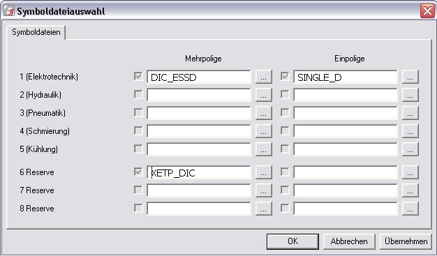

Hallo mr_avebe,
die Symboldateien kannst Du unter
Parameter -> Projekt -> Symboldatei einstellen (siehe Bild)
Allerdings müsste Deine eigene mit einem anderen Buchstaben anfangen.
Gerhard

na dann viel Spaß mit der Compact
Du kannst einmal eine zusätzliche Symboldatei nutzen, ich hoffe, das geht auch mit der Compact und die ist nicht zu sehr "beschnitten".
Die originalen Symboldateien sollten möglichst nicht verändert werden um bei Projektweitergabe nicht zu Problemen zu führen. Obwohl ich denke, das erweiterte Dateien nicht so tragisch sein sollten
Ralf
Eplan behält sich vor, bisher freie Symbolnummern in folgenden Versionen zu benutzen (z.B. es kommt mal wieder eine neue Norm
Also am besten Finger weg von der originalen Symboldatei sonst kann es beim nächsten Update zu bösen Überraschungen kommen (wo sind denn all meine schönen Symbole hin ...?)
Ich benuze immer Symbolmakros...
Bei vielen ist es andersrum
