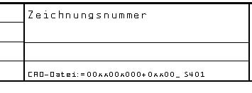

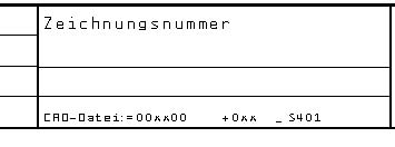

Hallo Susi,
es gibt einen Anlass. Die Zeichnungen müssen als DXF ausgegeben werden.
Und im Plotrahmen soll der Dateiname erscheinen.
Ausgabe Parameter: Seitenname
Soweit kein Problem, aber die Anlagen und Ortskennzeichen sind nicht immer gleich lang.
Wenn ich jetzt den Name im Plotrahmen eintrage habe ich teilweise große Lücken, was natürlich nicht so toll aussieht.
Ich hätte nun gedacht das ich mit den Sondertexten Anlage, Ort und Seite verknüpfen kann, so das die Lücken verschwinden.
Ich bin da noch etwas Elcad geschädigt, da ist eine Verknüpfung von Texten kein Problem.
P.S Noch ein Beispiel für die Dateinamen:
1. =00XX00X001+00XX00_S001
2. =00XX      +00   _S001

Hallo Bernd,
ja ich kann ein Bildchen reinhängen. Wie schon erwähnt es geht um die Lücken im Feld Dateiname, den Dateiname habe ich momentan zusammengesetzt aus Anlage Ort und Seite und dann bekomme ich teilweise diese „schönen“  Lücken, was natürlich nicht toll ausschaut. Ich hatte gehofft das ich diese Texte irgendwie  zusammensetzten kann. Wenn du eine Idee hast wäre ich dir dankbar.
Entschuldige die späte Antwort, habe es nicht schneller geschafft.

Hallo Mr. Spock,
wenn Du dafür "Zusatzfeld Seite" oder "Zusatzfeld Gruppe" verwenden kannst, geht es mit den E5TOOLs Inhaltsverzeichnis einlesen/Zurückschreiben.
Da steht der Seitenname (=Name der CAD Datei) in der Spalte "Seite".
Einfach rüberkopiern, zurückschreiben und fertig.
Andere Seitentexte müßen auch gehen. Da müßtest Du aber an dem Tool was verändern, sprich programmieren.
Gruß Manfred

Hallo Mr. Spock
was wäre wenn du überall einen Abstand vor der Seitennummer im Formular vorgibst (Platzierung an einer anderen Stelle)?
Somit würde das Formularfeld so aussehen:
  =Anlage(rechtsbündig)+Ort(linksbündig)        Seitennummer

Hallo Manfred,
super so geht´s danke für den guten Tipp.
Gut das es die Tools von Frank gibt.
Ich hoffe das die Tools auch in der P8 noch funktionieren.
Oder sollte es solche Funktionen in der P8 schon geben?
