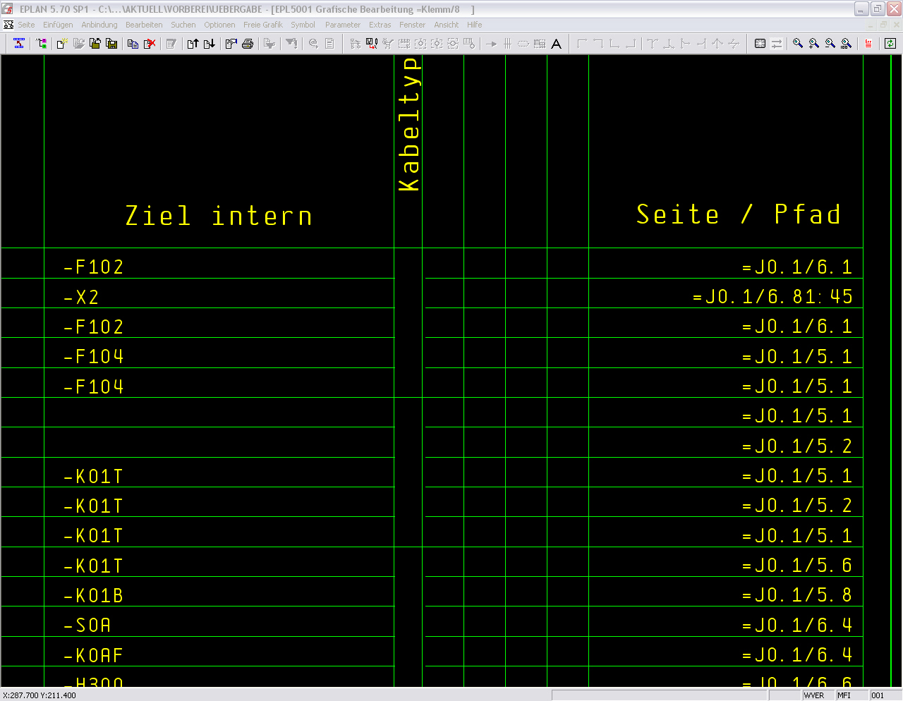

Folgendes Problem:
Ich habe einen Klemmenplan mit einer Klemmleiste und einen Klemmenplan mit Steckerbuchsen.
Im Plan mit der Klemmleiste werden die Seite/Pfad-Angaben (Sondertext 401) richtig angegeben (z.B. =J0.1/3.8).
Im Plan mit den Steckerbuchsen (gleiches Formular) steht in der Seite/Pfad-Spalte jedoch Seite / Koordinate (z.B. =J0.1/6.179:45).
Wo muss ich in den Parametern das Häkches suchen, das mir aus Koordinaten Pfade macht ?

Hallo Micha,
Koordinaten hatte ich noch nie in den Formularen... sehr merkwürdig... Ist das in allen Projekten so?

Ja mmh... Du hast die Symbolarten für die querverweisfähigen Stecker/Buchsen (133/134) benutzt. Wenn man die Symbolart 135 nimmt (wie eigentlich üblich bei den anderen Stecker/Buchsensymbolen) dann entfällt dieser merkwürdige Effekt in den Auswertungen und Du hast wieder Seite/Pfad anstatt die Koordinaten...
Ob das jetzt so gewollt ist (Koordinatenanzeige in den Auswertungen) entzieht sich leider meiner Kenntnis...

Alles Klar Bernd
Ich werde dann einfach die Symbolart umstellen

Ja das würde ich auch machen. Du kannst dafür auch die Blockbearbeitung (pro Seite) einsetzen wenn Du möchtest...

Oder in 5.40 gibt es dafür einen Menüpunkt. Symbolarl tauschen.
