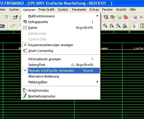

Ist zwar nicht weiter tragisch, doch weis jemand einen Rat wie man den Text bei 100% Zoom("Startzoom") lesbar bekommt??? (Eplan Compact 5.70SP1HF2)
Wie gesagt: Sobald man den Zoom ändert ist der Querverweis neben der Bezeichnung der Abruchstelle - klickt mann wieder auf die 100%-Lupe passierts wie im Bild?
Danke und lg,
Thomas

Hallo Thomas,
versuchs mal mit Optionen --> minimale Schriftgrösse verwenden. Im Zoom Modus wird diese Option von Eplan (wenn angewählt) automatisch unterdrückt.

Hallo Thomas,
Ich meinte, das Du in der graphischen Bearbeitung mal unter Optionen --> minimale Schriftgrösse verwenden den Haken setzt und wieder deaktivierst. Die Anzeige müsste sich darauf hin ändern.
Den Parameter/Persönlich/Grafik/Minimale Darstellung der Schriftgröße nutze ich, um die sehr klein geschriebenen Texte auch ohne zoom während der Bearbeitung lesen zu können (z.B 2.5). Dabei ergiebt sich natürlich während der Bearbeitung ein anderes Textbild als im tatsächlichen Ausdruck.

oder probier doch mal im Plan die Tastenkombination Strg + A ob sich dann was ändert.

Hallo Stefan!
Strg+A - das wars!!! Was macht diese Tastenkombination?
Warhscheinlich hab ich beim Speichern einmal Strg+A anstatt Strg+S erwischt...

Hallo Thomas.
Strg-A stellt die minimale Schriftgröße ein, die in den Parametern voreingestellt ist.
Findest du auch in der grafischen Bearbeitung unter Optionen

Hallo Thomas,
Strg+A Schaltet die Option "minimale Schriftarten verwenden" EIN und AUS. In Deiner Menüleiste müsste diese Option wie schon gestern beschrieben auch mit der Maus zu aktivieren sein. Guckst Du auf Bild.
