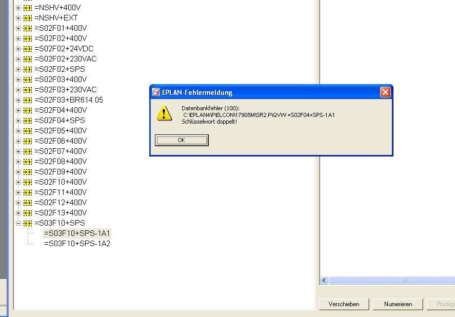

bei einer SPS Karte mit dem BMK  =ANL1+ORT1-KAR1 hat sich das Anlagenkennzeichen geändert. Das BMK lautet neu: =ANL2+ORT1-KAR1. Gibt es eine Möglichkeit die Karte inklusive aller Haupt- und Nebenelemente umzubenennen ohne jedes einzelne Nebenelement zu editieren?
Die Anlage selbst kann nicht umbenannt werden, da sich noch andere Betriebsmittel in Ihr befinden.
Projektart ist 2 (DIN Anlage und Ort)

Stelle Dich mal auf den Einfügepunkt der Karte (es ist gleich welcher ob Neben- oder Hauptelement) und drücke mal die Tastenkombi SHIFT+F... es sollte der Dialog GeheZu kommen. An dieser Stelle kannst Du das BMK für alle ändern.
Zweite Möglichkeit. Im Generierungsmodul Querverweise unter Bearbeiten Kontaktquerverweise das gewünschte Karten-BMK suchen, öffnen (das Plus anklicken) und dann mit F2 umbenennen...
Probiere es mal aus...

leider funktionieren beide Möglichkeiten nicht. Folgende Probleme treten dabei auf:
Beim Umbenennen im Gehe zu Modus kann nur die Bezeichnung (KAR1) geändert werden. Anlage und Ort sind nicht verfügbar. (Bild 1)
Beim Umbenennen in Kontaktquerverweise tritt ein Datenbankfehler auf, weil die Anlage bereits vorhanden ist. (Bild 2)
Erläuterung zur Entstehung des Fehlers:
Ich habe Zeichnungen aus einem älteren Projekt in ein Neues kopiert. Nun sind die Anlagenkennzeichen zwar ähnlich, aber nicht gleiich und müssen aus diesem Grund geändert werden.

Du hast aber nicht SHIFT+F gedrückt...
Aber unabhängig davon... gut das Du geschrieben hast wie sich das zusammensetzt. Ich denke das das nicht mit einer Automatik so einfach gehen wird. Gerade bei zusammenkopierten Material kann es ja schon einmal vorkommen das dieses BMK schon vorhanden ist (tut es ja scheinbar bei Dir auch). Wie sollte Eplan jetzt entscheiden was gut und was böse ist...? Ich denke bevor man sich da jetzt ewig etwas überlegt was am Ende nicht alles komplett abdeckt hat man die Sachen schon manuell geändert.
Setze auf die Betriebsmittel einen Suchfilter, dann blende alle Seiten aus (Filter Seitenübersicht) die nichts mit dem Suchfilter zu tun haben und kopiere Dir das BMK an die entsprechend zu ändernden SPS-Kästen... fertig...
Oder eventuell noch der Weg über das Nummerierungsmodul... wäre noch so eine Idee...

Ich habe strg+F gedrückt. In anderen Projekten funst das ja ach. Nur in diesem Zusammenkopierten nicht. Freitags nach eins macht eben jeder seins und beschäftigt sich nicht mit Dingen wie "Mch mal schnell" oder "kannstejakopieren". Ich werde ein richtiges Projekt anlegen und am WE noch ein paar Stunden investieren.

Ist wahrscheinlich der schnellste Weg...
