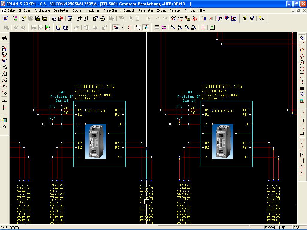

Hallo, ich habe da ein kleines Problemchen.
Gibt es DIN - Symbole um Netzwerke mit ihren dazu gehörigen Bauteielen ( Router, Ports, Switch, usw. ) darzustellen?
Oder besser, hat jemand eine solche Symbol-Datei für EPLAN?
Gruß Paul

Hallo Paul,
Eine DIN für diese Symbole gibt es meines Wissens nach nicht. Dem zufolge wird es auch keine Symbolbibliothek für diese Geräte geben. Ich helfe mir dabei im EPLAN mit Gerätekästen aus, die ich mit den entsprechenden Anschlüssen und mit einem kleinen Bild des Gerätes bestücke. Die Struktur der Kommunikationsteilnehmer ist so sehr übersichtlich darzustellen. Guckst Du auf Bild

Hallo Paul,
entweder wie Bernd schreibt, oder wie Bernd schreibt: http://ww3.cad.de/foren/ubb/Forum295/HTML/000146.shtml#000001

Hallo Paul,
also ich habe nichts passendes gefunden... es gibt einen Teil mit einer Art "Nachrichtentechnik" aber auf solche Sachen wie Router etc. wird da überhaupt nicht eingegangen...
