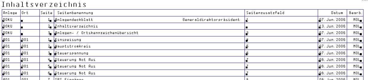

Guten Morgen Kollegen(innen)
wie kann ich es hinbekommen, das im Änderungsindex mein Langname auftacht (J. Bernau) und nicht der Kürzel JBU) Die Umgebungsvariable KENNUNG auf J.Bernau ändern mag Eplan gar nicht.

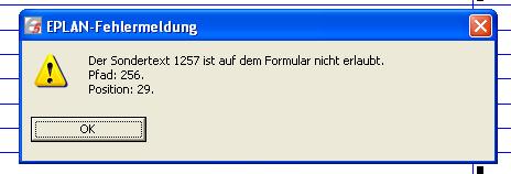

Hallo Jörg.
Ändere dein Inhaltsverzeichnis-Formular folgendermaßen ab.
Wo jetzt die Textkennung <303 Ersteller> eingetragen ist nun
<1257 Benutzername> einsetzen.
Schon erscheint der Langname.

Moin zusammen
Habs mal gerade getestet und beim Generieren steht nur in der ersten Zeile der Langname wie in den persönlichen Arbeitsparametern eingetragen. Weiter gibts ne Fehlermeldung bei den Koordinaten der generierten Seite.

der erste--->
Ralf

Ja Ralf... Opa    mußte da eben mal nachschauen. Es ist richtig das der 1257 nur einmal auftaucht. Ist schließlich kein seitenbezogener Sondertext eher ein Projektbezogener (wäre für ein Deckblatt gut). Daher wird er auch nicht bei jeder Seite "mit geführt" und taucht schlußendlich auch nicht mehrfach im Inhaltsverzeichnis auf...
Ich denke es geht nur über den Umweg das in den Seiteneigenschaften das Feld Ersteller (Sondertext 303) mit dem richtigen Namen beschrieben wird. Mache ich ab und an auch so. Alle Seiten markieren, STRG+E und dann abändern...
