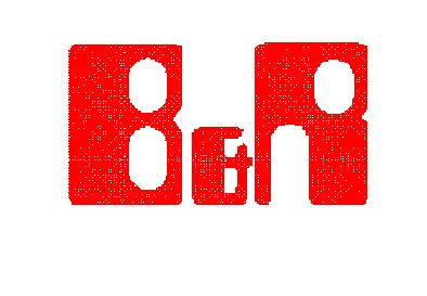

was das für eine Arbeit gewesen sein muß, die ganzen Striche in das Makro einzufügen. "Zusammenfassen" war bestimmt eine persönliche Befriedigung des Erstellers...
Frage: Gibt es einen Trick, vielleicht sowas wie "Zusammenfassen zurück", den Kram einfach zu löschen? Der Bildaufbau ist doch ein wenig lahm und der Lüfter meines lieben Celeron jault so richtig dabei auf und auf P8 SP1 HF2 mag ich nicht warten wollen.
Ralf

...Frage: Gibt es einen Trick, vielleicht sowas wie "Zusammenfassen zurück", den Kram einfach zu löschen?...
Gibt es nicht für E5 (ich erwähne jetzt mal nicht P8    da geht das). Hatte mich auch schon interessiert und wurde abschlägig beantwortet...

Export als DWG/DXF anschließend in ACAD, oder anderen Programmen, löschen und dann wieder zurück nach Eplan. Geht eigentlich ganz zügig.
Holger

Ralf falls es Dich tröstet, diese B&R-Makros nehme ich auch desöfteren auseinander. Prickelnd ist besonders wenn Du das B&R-Zeichen angreifen musst. Kann Deine Gemütslage nachvollziehen.
Aber:
Mit dem Zusammenfügen der FG, da bin ich auch Fetischist. Warum sollen es Fremdfirmen mit meinen Plänen besser haben.
Wenn jeder an sich denkt - ist an alle gedacht.

Geht nur so wie Holger geschrieben hat. Das wollten die bestimmt so haben. Ist genauso wie bei anderen Produktmakros. Da bekommt man eine DXF-Datei und liest diese ein.

Wüsste auch nur das Bearbeiten über Acad. Das geht dann aber recht angenehm, sofern EPLAN die Einfügepunkte der einzelnen Elemente nicht wahllos in der Landschaft verteilt.
Wenn ja, so wirds zumindest von mir gemacht, Layer frieren, und Minimum an notwendiger Darstellung dürberzeichnen.

das ganze Makro besteht nur aus einem Einfügepunkt für die Grafik und das Firmenlogo ist in Form des EPLAN-Logos auf älteren Formularen erstellt. Problem ist halt, das es daneben noch aus den Linien für die SYS-Bauteile besteht. Naja, wird schon werden.

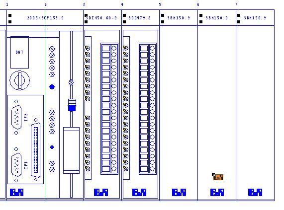

Mal noch ne ähnliche Frage:
Wenn viele Fr.-Grafikteile unter einem Einfügepunkt zusammengefügt werde ist schon ärgerlich, aber wenn die Einfügepunkte noch an unmöglichen Stellen (weit weg, außerhalb Plotrahmen oder anderes Rastermaß) platziert werden - dann empfinde ich dass als MEGA-ÜBEL.

Aber gibt es einen Tipp, wie man den Einfügepunkt findet, wenn es sehr viele auf der Seite gibt und es sehr durcheinander ist???

Da habe ich keine Lösung... ich ärgere mich da auch jedesmal drüber wenn ich so etwas bekomme...

Also ich lösche grobflächig raus, bis die Grafikteile weg sind und wechsle dann die Seite ohne speichern! Dann gehe ich zurück mit der Kenntnis, wo der Punkt ungefähr liegt.
Ich muss dazusagen, dass ich die Fkt. automatischen Speichern beim Verlassen der Seite deaktiviert habe und damit ein EPLAN-Exot bin.

...Also ich lösche grobflächig raus, bis die Grafikteile weg sind und wechsle dann die Seite ohne speichern! Dann gehe ich zurück mit der Kenntnis, wo der Punkt ungefähr liegt...
also ich nehme die Funktion    verschieben  und anschließend  rückgängig

Ja mache ich auch manchmal, habe aber Pläne von einer bestimmten Firma immer wieder, da sind nur Einfügepunkte zu sehen (bestimmt >100/Seite bei FG). Da muüsste ich sehr oft rückgängig machen, daher bin ich mit dem Seitenwechsel ohne Speichern schneller. Aber Dein Prozedure ist ja sehr ähnlich meinem, also ein willkürliches Suchen durch Entfernen/Verschieben der Einfügepunkt, bis die eigentlichen Strichchen mal dabei waren.
Die Ersteller solcher nicht nachvollziehbaren Grafikdarstellungen würde ich an Ihre Schreibtische fesseln, bis die Seiten ordentlich erscheinen.
Mir hat mal jemand ein Urhebertext per FG auf den Plotrahmen gesetzt, den Einfügepunkt habe ich dann jenseits der Koordinaten der Blatteinstellung irgendwo außerhalb des 4er Rastermaßes gefunden.

das Einfügen klappt hervorragend! Warum hat das eigentlich noch nie jemand erzählt
In diesem Zusammenhang fällt mir noch eine Frage ein:
Ist es eigentlich möglich bereits eingefügte Gafikelemente nachträglich zu skalieren? (Ähnlich des Elcad befehls "sf" "skaliere Fenster"

Mmh... skalieren... es gibt die Funktion vergrößern/verkleinern im Menü Freie Grafik... mal probieren. Es sind aber nur ganzzahlige Werte erlaubt. Deshalb zum Beispiel vergrößern mit 3 und anschließend verkleiner mit -2 ergibt dann auch was hinter dem Komma...
Was meinst Du genau mit ...das Einfügen klappt hervorragend...?

Um nochmal auf das Skalieren zurück zu kommen --> die Geschichte mit vergrössern und verkleiner funst ja, aber kann ich die in E-Plan zu diesem Zweck zusammengefasten FG Elemente wieder in ihre Einzelteile auflösen?
CUSee You
kaule
Beiträge: 15740
EPLAN5-Version:
5.70 SP1² HF² Professional
erstellt am: 13. Jun. 2006 15:07    Editieren oder löschen Sie diesen Beitrag!  <-- editieren / zitieren -->   Antwort mit Zitat in Fett Antwort mit kursivem Zitat    Unities abgeben: 1 Unity (wenig hilfreich, aber dennoch)2 Unities3 Unities4 Unities5 Unities6 Unities7 Unities8 Unities9 Unities10 Unities Nur für ralfm 10 Unities + Antwort hilfreich
...aber kann ich die in E-Plan zu diesem Zweck zusammengefasten FG Elemente wieder in ihre Einzelteile auflösen?...
Nein... das war eigentlich Ralf seine Ursprungsfrage hier im Thread... wir sind ja in der Zwischenzeit etwas davon abgekommen...
