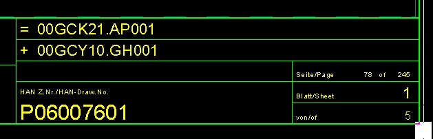

bei meinem Plotrahmen verwende ich zusätzlich zur Anlagen-Seite eine durchlaufende Seitennummerierung über das Gesamtprojekt.
Dazu verwende ich den Menüpunkt Zusatzfelder nummerieren (Zusatzfeld Seite).
Nun folgendes Problem:
Bei einer nachträglichen Erweiterung (zusätzliches Blatt) werden bei neuerlicher Nummerierung des Zusatzfeldes alle Seiten ebenfalls geändert (neues Datum).
Gibt es vielleicht eine andere Möglichkeit  Seite xx of yy  zu integrieren?

Ich setzte im Plotrahmen folgende Textarten:
  107  Zusatzfeld Seite
  220  Gesamtseitenzahl
wobei ich mit dem Menüpunkt  Zusatzfelder nummerieren  die 107 durchnummerien lasse.
Jetzt habe ich gehofft, ich könnte statt der 107 eine automatische durchlaufende Seitennummerierung bekommen.

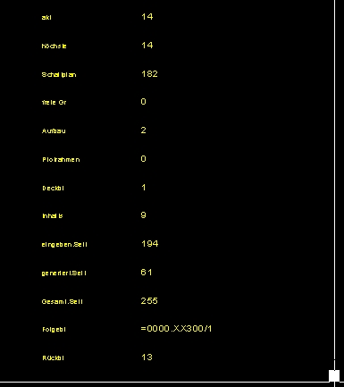

Wozu sind eigentlich die Steuertexte 1100-1109 gedacht?
HOC
Beiträge: 15740
EPLAN5-Version:
5.70 SP1² HF² Professional
erstellt am: 13. Jun. 2006 17:43    Editieren oder löschen Sie diesen Beitrag!  <-- editieren / zitieren -->   Antwort mit Zitat in Fett Antwort mit kursivem Zitat    Unities abgeben: 1 Unity (wenig hilfreich, aber dennoch)2 Unities3 Unities4 Unities5 Unities6 Unities7 Unities8 Unities9 Unities10 Unities Nur für HOC 10 Unities + Antwort hilfreich
Ja eine automatische durchlaufende Seitennummer gibt es leider nicht... ich wüßte jetzt auch nicht weiter ausser sich entsprechende Sondertexte der Seite (Zusatzfelder xyz) oder Zusatzfelder des Projektes für den Zweck zurechtzubiegen...
