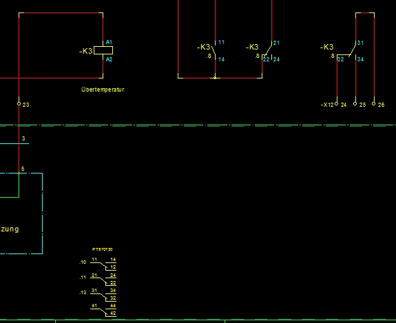

Habe was kleines, wohl weniger delikates, aber jetzt interessiert es mich einfach.
Habe mir (zugegeben, ein wenig unorthodox, eine Sicherung mit Meldefunktion gebastelt. Unabhängig von dieser Konstellation habe ich ein Problem mit dem Querverweis des Wechslerkontaktes.
Den Öffnrteil habe ich als 151 definiert, damit ich einen Querverweis bekomme.
Das Gegenstück ist dan ein 152.
Was mache ich jetzt mit dem Wechlserhacken, das ich eine "saubere Lösung " zusammenbekomme?
*Als Querverweiselement habe ich einen unerwünscheten Querverweis.
*Als Kontakt habe ich F4002
*Als Graphik finde ich persönlich das ganze als unsauber.
Welche Lösungsansätze werden werden von Euch realisiert?

Grafik (254) an der Sicherung, das Gegenstück "nicht querverweisfähig" (255) -> keine Fehler!
Ob sauber oder nicht, was anderes habe ich noch nicht rausgefunden.

So wie Manfred mache ich das auch in der Regel...

mach dier doch einfach makros draus, dann siehste dein "unsauber" nicht gleich bei jedem mal und die Bauchschmerzen gehen auch weg.

Das ist nicht unsauber. Es läßt sich mit Eplan nicht viel anders lösen.
Es gibt noch eine andere Möglicheit das das Wechslerbeinchen ebenfalls querverweisen wird und der zusätzliche Querverweis auf den anderen identisch geschoben wird... (Tip vom User HOC hier)...

Erstmal nen dickes Hallo in die Runde und nen Lob an die Mods und Members für die guten und schnellen Hilfen die man hier findet. Bisher war ich nur lesender und provitierender Gast, doch nu möcht ich auch mal was zurück geben
Ich habe erst seit knapp 2 Monaten die Möglichkeit an unserer EPLAN-Station zu arbeiten und kämpfe daher des öfteren mit "unmöglichen" Symbol-Konstrukten, die ich benötige.
Zum Konkreten Problem habe ich sowohl für die Sicherung (3-polig) als auch für den Kontakt jeweils ein Makro erstellt:
Bei der Sicherung ist das linke Sicherungssymbol ein Hauptelement (150), die beiden anderen sind nicht querverweisfähig (255) und der "informative" Wechsler als Grafisches Element (254) deklariert.
Der Kontakt besteht dann wieder aus den Wechslersymbolen, jeweils als grafisches Element (254) und drumherum hab ich nen Gerätekasten als Nebenelement (153).
Der Querverweis steht bei der Sicherung zwar unter dem Referenzkennzeichen (ehm. BMK    ), aber mit dem "Schönheitsfehler" können bei uns alle leben.
Damit alle was davon haben, häng ich mal nen Bild und nen ZIP mit den beiden Makros (erstellt mit 5.5) an.

Ich nutze für diese QVW ebenfalls einen grafischen Wechslerhaken. Der Öffmer per 151/152. Was mich aber stört, bei der gedrehten Variante (Wechslerhaken oben links) muss ich das BMK verschieben, damit es links steht. Gebe Stephan recht, ist nicht das gelbe vom Ei. Darauf müssen wir wohl noch ein paar Wochen warten, bis wir Bernd die Schwachstellen der P8 aufzeigen können.

also ich mache das immer so, daß der Kontakt neben der Sicherung auf 154 und im Plan auf 151. Der Haken wird immer auf 254 gesetzt.

wenn du die Symboldatei erweitern möchtest gibt es da schon andere Lösungen:
Erzeuge einen Wechsler als Symbol (nicht 2 oder 3pfadrig wie orginal)
dieses kannst dann für Hilfskontakte bei Automaten verwenden (154 / 152)
Da du nur einen Einfügepunkt hast, bekommst dann auch nur einen Querverweis. (Achtung! nicht für Schützauswahl geeignet)

Ungewöhnlich, und vom Aufwand auch nicht zu unterschätzen ist absolut die Lösung von JörgK (Danke für das zur Verfügung stellen vom Makro). Mit dem Ziel eines Fehlerfreien Laufes ist der Aufwand bei größeren Projekten auf jeden Fall gerechtfertigt.
Das bei Tom und django die selbe "Krücke" im Einsatz ist, wie auf meinem Schirm, untermauert meine Ansicht, das hier nicht nur im Einzelfall eine Schwachstelle umschifft werden muss.
Um mit einer proffesionellen Lösung zu arbeiten, bleibt es wohl nicht erspart, so wie es HOC vorschlägt, die Symboldatei zu "pimpen".
Mit diesem Feedback, und das ist das wertvollste an diesem Beitrag, habe ich auf jedenfall einen klaren Überblick der Systemgrenzen bekommen, die in diesem Punkt bestehen. Und ich hoffe euch geht es auch so. Damit ist es auch nicht nötig, in stundenlanger Probierarbeit eine über "Krücken" hinaus eine zufriedenstellende Lösung zu finden.
