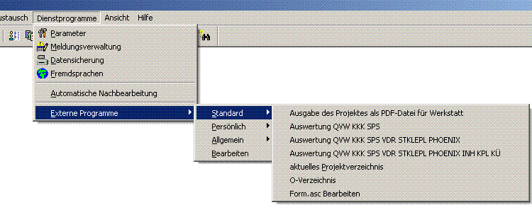

... zum Thema Feintuning...
In den Menüs kann man noch verschiedene Standardauswertungen festlegen, je nachdem was man gerade benötigt (siehe Bild im Anhang).
Es werden dann unterschiedliche Auswertdateien in das Projektverzeichnis kopiert, dann wird das Projekt automatisch ausgewertet (Eplan wird automatisch ein zweitesmal gestartet und die gewählte Auswertdatei aufgerufen und abgearbeitet).
Damit sind unterschiedliche Auswertungen nur noch ein Klick entfernt.

...Es werden dann unterschiedliche Auswertdateien in das Projektverzeichnis kopiert...
Hallo Ralph und willkommen hier
das man unterschiedliche Auswertungsdateien in die Projektverzeichnisse vor der Auswertung kopiert ist in meinen Augen aber nicht nötig wenn ich sowieso die Auswertung über die externen Programme starte da ich hier eigentlich alles hinterlegen kann...
Aber trotzdem danke und ein schönes Wochenende...!

erstellt am: 16. Jun. 2006 21:33    Editieren oder löschen Sie diesen Beitrag!  <-- editieren / zitieren -->   Antwort mit Zitat in Fett Antwort mit kursivem Zitat    Unities abgeben: 1 Unity (wenig hilfreich, aber dennoch)2 Unities3 Unities4 Unities5 Unities6 Unities7 Unities8 Unities9 Unities10 Unities Nur für WALTJENS 10 Unities + Antwort hilfreich
Bei der Eplan-Standard-Installation sind die Menu-Dateien in dem lokalen Userverzeichnis <Laufwerk>:\EPLAN4\O\<KDK>\Menu.etp (und weitere), z.B. C:\Eplan4\O\CAE\Menu.etp
In einem Multi-User-Umfeld ist die Projektablage in einem Netzwerk-Laufwerk, zB. X:\Eplan4\
Dieses Laufwerk bietet sich auch an, um zentral Daten abzulegen. z.B. firmeneinheitliche Auswertungsdateien.
Mit dieser Methode kann ich die Auswertungen zentral administrieren und muß nicht mehr an den Arbeitsplatz.
...viele Wege führen nach Rom...
LG, RW
