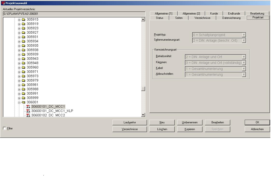

Hollo zusammen,
ich brauch Hilfe.
Mein Kunde möchte in den Schriftfeldern der Klemmenpläne den gleichen Text stehen haben wie im Stromlaufplan. Die Projektart ist wie im Bild dargestellt. Jeder Antrieb hat ein eigens Anlagenkennzeichen, dazu gehört ein Text und eine "TAG-Nr." Beim Stromlaufplan erstellen habe ich die Seiteneignschaften entsprechend ausgefüllt. Damit das im Klemmenplan auch so wird müßte ich die Klemmleistentexte entsprechend bearbeiten. Das sind in diesem Projekt ca. 50 Antriebe mit je 3 Klemmleisten + noch ein paar übergreifende Klemmleisten. das ganze kommt dann noch 7 mal natürlich mit andern anlagenkenzeichen und TAG-Nr.
Kann man die Klemmleistenbezeichnungstexte auslesen, extern bearbeiten und wieder einlesen?
Gibt es andere Ideen?
Gruß Manfred

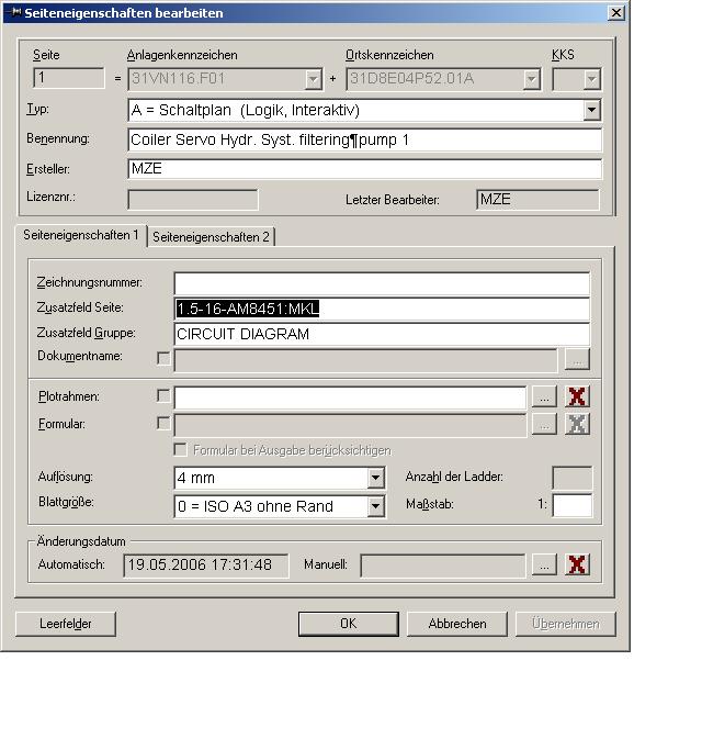

Hallo Manfred,
kannst Du mal ein Beispiel der Einträge des Stromlaufplanes zeigen (vielleicht ein Bildchen der Seiteneigenschaften und markieren was in den Klemmenleistentext nachher soll)? Ich weiß jetzt nicht richtig was für Einträge in den Klemmenleisten auftauchen sollen...

Hallo Bernd,
wie immer der schnellste.
Es sind die Zeilen "Benennung" und "Zusatzfeld Seite".
Gruß Manfred

erstellt am: 01. Jun. 2006 08:43    Editieren oder löschen Sie diesen Beitrag!  <-- editieren / zitieren -->   Antwort mit Zitat in Fett Antwort mit kursivem Zitat    Unities abgeben: 1 Unity (wenig hilfreich, aber dennoch)2 Unities3 Unities4 Unities5 Unities6 Unities7 Unities8 Unities9 Unities10 Unities Nur für eumel23 10 Unities + Antwort hilfreich
Ok... und diese Einträge sollen in dem Klemmenleistentext auftauchen. Das wird schwierig und automatisch wird da wohl gar nichts gehen...
Man könnte sich eine Seite mit den Klemmenleistendefintionen erzeugen, diese ins EXF schieben. Das EXF mit einem Editor öffnen und parallel dazu die Seiten bzw. die Seiteneigenschaften in Eplan öffnen (2-Schirmlösung wäre hier ideal) und die Einträge aus den Seiten in das EXF-File kopieren...
Anschließend das EXF zurückspielen und man hätte diese Bezeichnungen an den Klemmenleisten stehen... viel Aufwand beim ersten Mal aber machbar...
