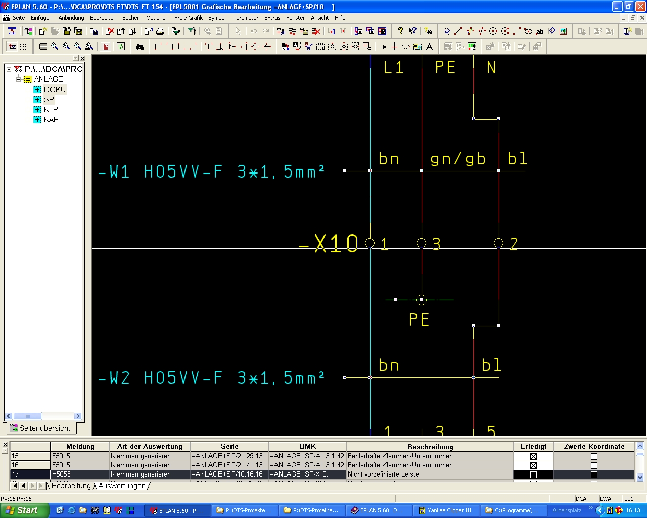

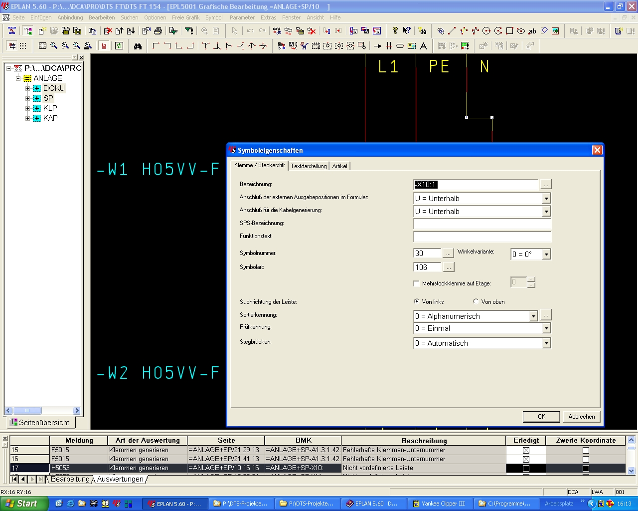

Ich bekomme bei der Klemmengenerierung eine Fehlermeldung mit dem Code h5053. In der Hilfe steht, meine Klemmennummer würde fehlen, doch diese ist vorhanden.
Was also mache ich falsch?

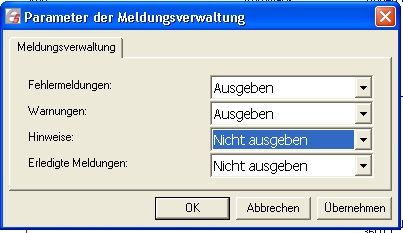

Deine Meldung ist ein "Hinweis" das Du keine Klemmenbezeichnung eingegeben hast. Findest Du unter Text. Ist aber meiner Meinung nach nicht unbedingt notwendig. Die Hinweise kannst Du unter Parameter -> Projekt -> Meldungsverwaltung ausschalten.

5053 ist doch nicht definierte Leiste. Einfachste Möglichkeit ist nen Text zu schreiben "-X1=?" der dann Klemmleistendefinitionstext ist.

Noch einfacher ist es die Klemmenleistendefinitionen bzw. Steckerdefinitionen per Korrekturfunktion im Modul Klemmen/Kabel automatisch zu erzeugen...
