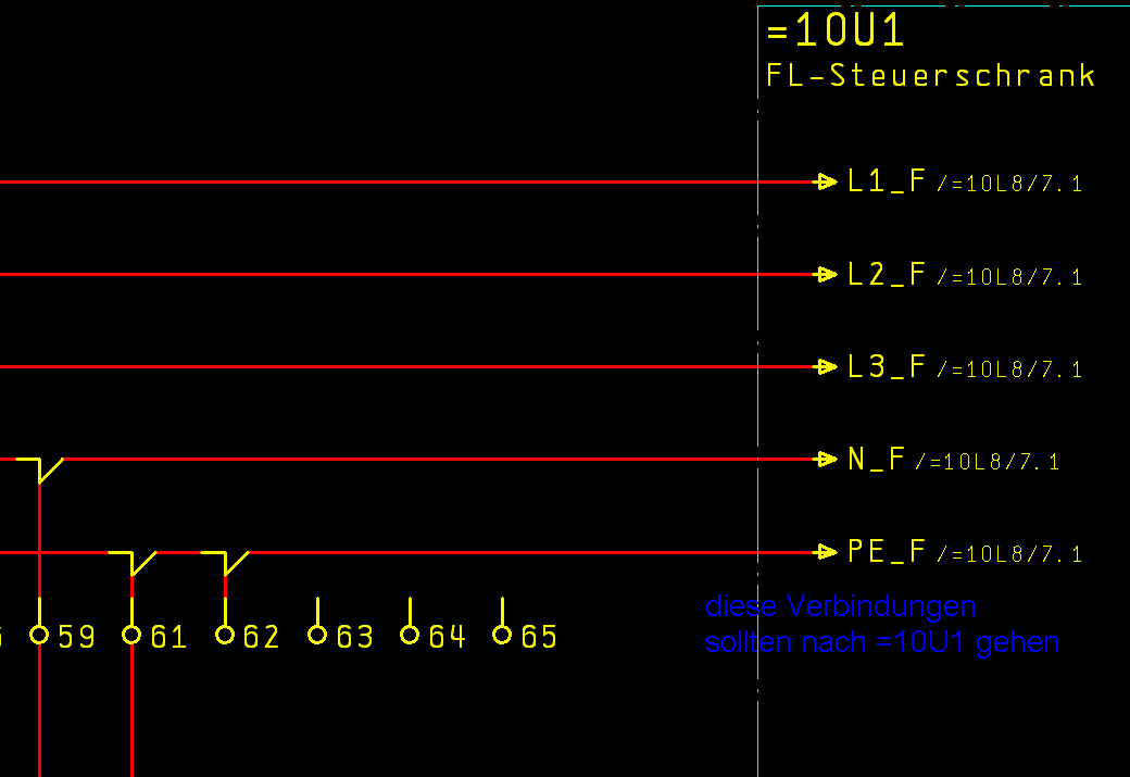

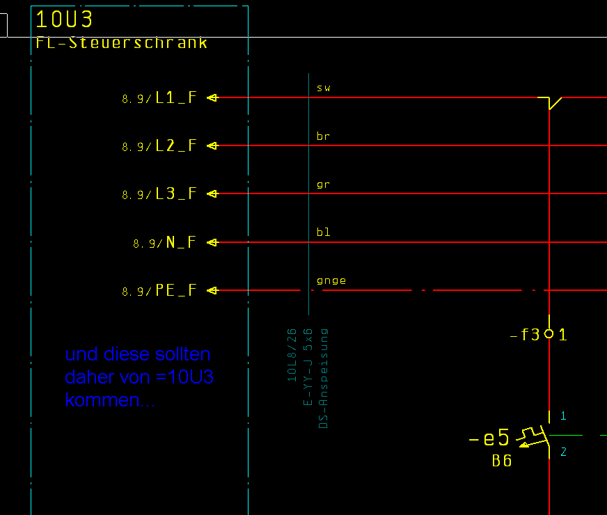

noch ein kleines Problem vorm Wochenende:
Ich habe in einer bestehenden Anlage Schränke und teilweise Verkabelung zu erneuern, soweit so gut. Geographisch sind alle nacheinander, von der Anlagenkennzeichnung jedoch bunt gemischt:
Also 1. Feld "=10U3", 2. Feld "=10U1", 3. Feld "=10K1" usw. 8. Feld "=10U2", usw. 12. Feld "=10L8". Wenn ich das so im "=/+ Editor" reihe, sind auch die Plansätze dann in dieser Reihenfolge.
Wie krieg ich aber Eplan dazu, die Schleifenverbindungen über Abbruchstellen auch in dieser Reihenfolge durchzuziehen? Bis jetzt macht das die QVW-Auswertung sehr nach Zufallsprinzip... siehe angehängte Bildchen.
Bitte helfen
Danke und Grüsse
Peter

Hallo Peter,
das klappt eigentlich ganz gut wenn Du mit den Gruppenkennziffern der Abbruchstellen arbeitest. Am besten vorher kurz auf einem Blatt skizzieren wie es laufen soll und dann jeweils einem Abbruchstellenpaar eine gemeinsamme Gruppenkennziffer zuordnen. Benutze ich sehr gerne für Busverbindungen im Stromlaufplan die teilweise auch von hinten nach vorn durchs Knie im Stromlaufplan dargestellt sind...
Sollte aber die Ausnahme bleiben da Du Dich sonst bei fehlerhaften Verbindungen "dumm und dämlich" suchst wenn Du solche Teile mal kopierst...

Hi Bernd,
wie immer der Schnellste, Danke.
Hab ich schon versucht, hmmm, kann ich mir da eigentlich völlig frei Nummern aussuchen oder muss man da noch auf was aufpassen?
Peter
Beiträge: 15740
EPLAN5-Version:
5.70 SP1² HF² Professional
erstellt am: 19. Mai. 2006 11:48    Editieren oder löschen Sie diesen Beitrag!  <-- editieren / zitieren -->   Antwort mit Zitat in Fett Antwort mit kursivem Zitat    Unities abgeben: 1 Unity (wenig hilfreich, aber dennoch)2 Unities3 Unities4 Unities5 Unities6 Unities7 Unities8 Unities9 Unities10 Unities Nur für Areva_pg 10 Unities + Antwort hilfreich
Du kannst die Nummern beliebig wählen. Nur auf die 0 und die 1 würde ich verzichten...

Danke! Funktioniert.
Schönes Wochenende!
