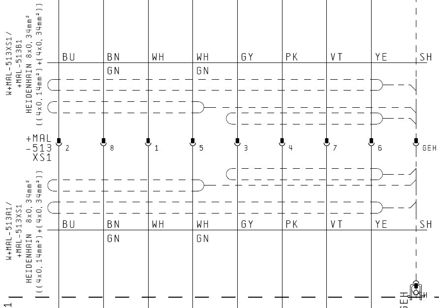

ich möchte gerne die Schirme eines mehrfach geschirmten Kabels über einen Steckerpin führen (GEH). Das Kabel ist in der Realität ja auch so aufgebaut.
Da der Stecker aber nur zwei Anschlüsse hat, bekomme ich natürlich die Fehlermeldung "F5065 Formularposition doppelt belegt" und "F5069 zu viele Ziele". Kennt jemand eine Möglichkeit, das oben genannte Problem  umzusezten?

hast Du schon einmal probiert, die Abgänge zu ändern? Ich hatte ein ähnliches Problem bei den Klemmen und ich habe die Abgänge dann anders darstellen lassen, dann ging es.
Du hast ja je Abgang 4 verschiedene Möglichkeiten
Versuch es doch einfach mal

Ich habe mit den Abzweigungen herumgespielt und kein perfektes, aber ein befriedigendes Ergebnis erzielt. Die Zielverdrahtung ist nicht immer ganz einfach zu verstehen und macht vielleicht auch nicht immer Sinn. Naja, vielleicht ist es aber auch nur eines dieser Userprobleme. ;-)

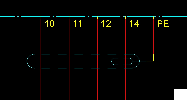

ich zeichne normalerweise Schirm in Schirm, somit umgehe ich dieses Problem und hat auch Platzvorteile.
Für den inneren Schirm stelle ich kurzfristig eine Auflösung von 2mm ein.

da schließe ich mich dem Ralf an. Die Idee finde ich genial und werde sie spätestens im nächsten Projekt umsetzen. Mein aktuelles Projekt ist zu umfangreich um alles zu ändern.
