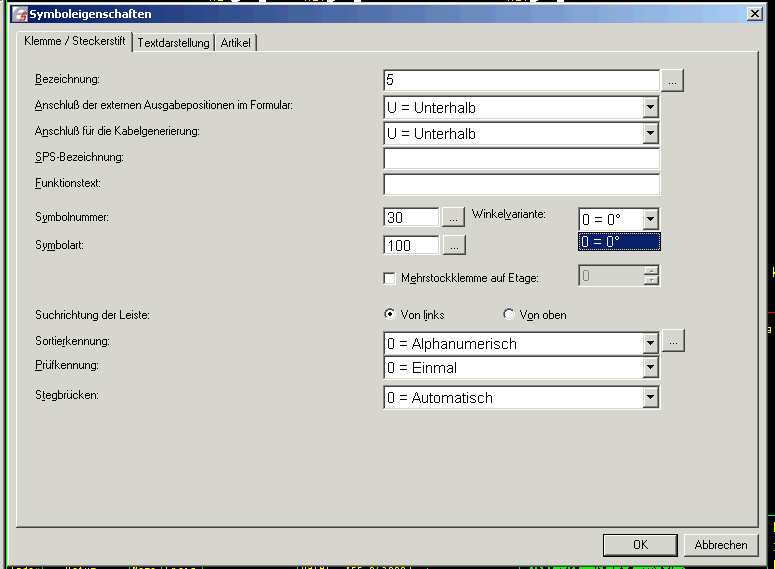

Ich muss da unangenehmer Weise einige Klemmen wagrecht darstellen, und stehe gerade an, weil ich keine Einstellung finde, mit der das möglich ist.
Nun habe ich mir gedacht, ich bin sicher nicht der erste mit diesem Problem, und villeicht muss ich dieses Rad nicht neu erfinden.
Welche Möglichkeiten habe ich, diese Sache zu lösen?

Ich verstehe bestimmt etwas falsch. Warum drehst Du die Klemme nicht einfach per Winkelvariante in den Symboleigenschaften...?

Da versteh ich dich jetzt glaube ich falsch, oder ich bin mir mal wieder irgend eines Parameters nicht bewusst.
Das mit den Winkelvarianten bekomme ich eben nicht ganz so hin, sonst hätte ich auch hier nicht zum schreiben begonnen.

Du hast keine originale Symboldatei von Eplan? Die 90°-Variante sollte sich da auf jeden Fall drin befinden...
Da wirst Du wohl eine Winkelvariante symboltechnisch anlegen müssen...

Mea Culpa Bernd.
Ich bin einmal mehr auf eine veraltete starre Konzernstruktur hereingefallen, wo ein Schlauberger vor 10 Jahren eine eigene Symbolddatei zum Gesetz ertklärt hat.
Da hätte ich nun wirklich selbst drauf kommen müssen.
Aber danke dennoch für den Hinweis.
Geht übrigens wunderbar mit den normalen Symboldateien.

...Geht übrigens wunderbar mit den normalen Symboldateien...
Schön vorsichtig... falls in der alten "Spezialsymbole" gebaut worden sind fehlen diese natürlich in den neueren und originalen...
