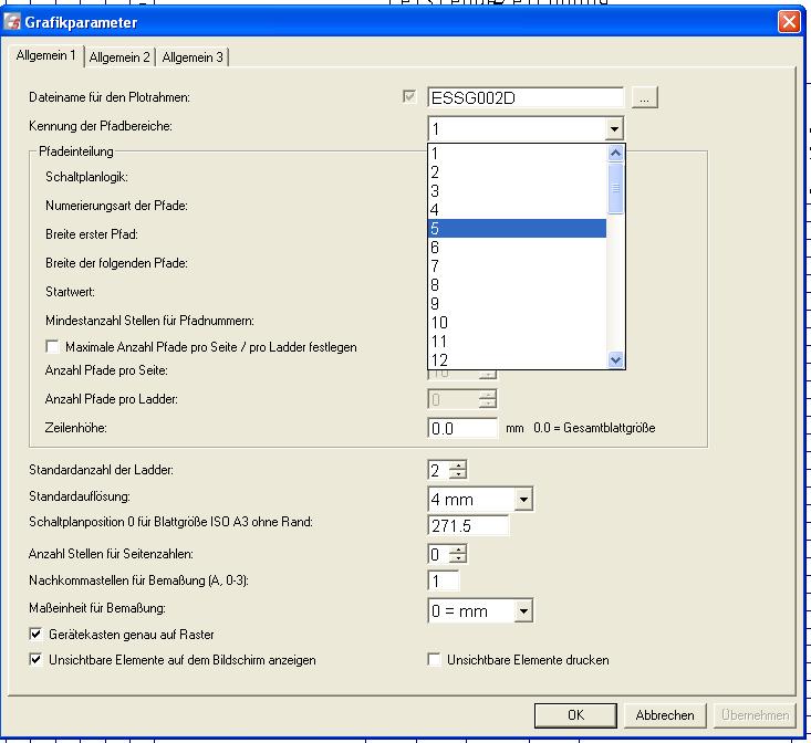

Hey Leute,
ich habe mir einen komplett neuen Plotrahmen gebaut und kann ich auch
einfügen... Mein Problem ist das die Pfadeinteilung vorhanden ist, aber meine Querverweise nicht stimmen. z.B. setze ich ein Relais in meinen Strompfad "1" so wird es in der Querverweislist im Stromkreis "0" angezeigt. Kann mir jemand sagen wie ich die Pfadbereiche definieren kann???
Gruß Kyle

Hallo Kyle,
bei Dir passt die Pfadbereichskennung nicht. -->
Zu erreichen unter Parameter->Projekt->Grafik->Allgemein (da, wo Du auch den Plotrahmen auswählen kannst)
Eine Übersicht der Pfadbereichskennungen erhältst Du in der OnlineHilfe unter dem Stichwort, wie könnte es anders sein, "Pfadbereichskennung"

Hallo ralfm,
Danke für die schnelle Antwort, es hat einwandfrei funktioniert!!
