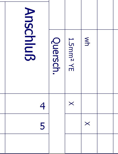

Hallo @all
Kann mir jemand sagen warum im Klemmenplan die Aderfarben nicht mit auftauchen die ich als Verdrahtungsdefinition vergeben habe.
Die Kreuze sind doch auch da.
Ich denke es ist bestimmt wieder nur ein Häkchen oder so.

Hallo Andreas,
funktioniert bei mir auch nicht. Kriege die Farbe beim Querschnitt mit angezeigt.

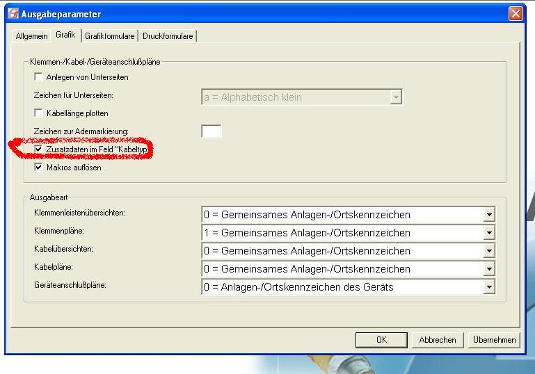

Hallole zusammen,
ist der Parameter "Zusatzdaten im Feld "Kabeltyp"" angehakt?
Ralf

erstellt am: 09. Mai. 2006 16:58    Editieren oder löschen Sie diesen Beitrag!  <-- editieren / zitieren -->   Antwort mit Zitat in Fett Antwort mit kursivem Zitat    Unities abgeben: 1 Unity (wenig hilfreich, aber dennoch)2 Unities3 Unities4 Unities5 Unities6 Unities7 Unities8 Unities9 Unities10 Unities Nur für halcad 10 Unities + Antwort hilfreich
Hallole,
der hier im Klemmen- und Kabelmodul -->
Ralf

Hallo zusammen
Danke für eure Vorschläge.
Den richtigen hatte Ralf.
Es funktioniert super.

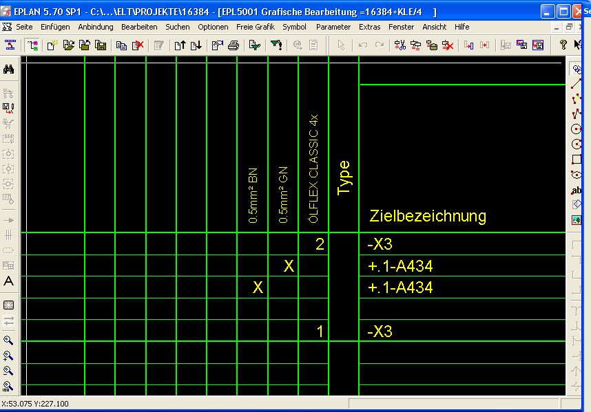

Hallo Gerhard
Ich habe die ganz normale Verdrahtungsdefinition benutzt.
Anbei die selbe Leiste.
