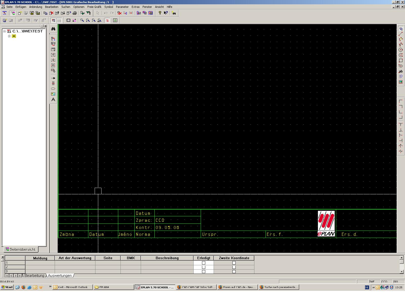

wollte grad ein neues Projekt anfangen. Nun sehe ich auf dem Schaltplan das viele Wörter in einer anderen Sprache sind.
Habe drei PArameterdateien zur Auswahl, CDin CEplan Eplan gr
bei jedem habe ich eine andere Sprache, nur kein deutsch.
Was kann das sein.

Nutze die Version 5.70 Compact, leider kann ich diese Pfad nicht finden.

Ich denke das bei Dir ebenfalls in der Ceplan.ppd anstelle deutsch eine andere Sprache eingestellt ist. Also entweder Formulare, Plotrahmen und Symboldatei manuell auf deutsch stellen oder eine ältere Ceplan.ppd (560 etc.) von CD auf Platte kopieren...

wo kann ich das umstellen?

Formulareinstellungen findest Du unter:
Dienstprogramme - Projekt - Allgemeine - Ausgabe
Dienstprogramme - Projekt - Elektrotechnik - Ausgabe
Einstellung welche Symboldatei:
Dienstprogramme - Projekt - Allgemeine - Symboldatei
Plotrahmen findest Du unter:
Dienstprogramme - Projekt - Allgemeine - Grafik - Registerkarte Allgemein 1

hat funktioniert!!!!
Vielen Dank!!!
