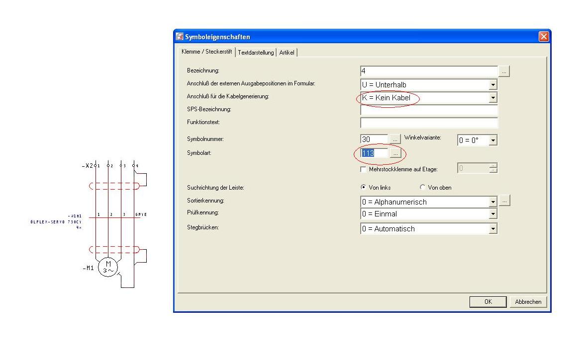

ich hab ein Kabel für einen Motoranschluss (3~ +PE)
verwendet, das zusätzlich beidseitig geschirmt ist.
EPLAN liefert bei Verwendung eines 4-poligen Kabels
zwei Fehlermeldungen:
[5267]Zu viele Adern ÖLFLEX-SERVO 730 CY G 4
[5239]Zu viele Adern ÖLFLEX-SERVO 730 CY G
Hat jemand eine Idee (wird der Schirm als eigene Ader gezählt?)?

Hallo technikus,
hast du den Schirm als Verbindung über die Kabellinie dargestellt?
Vielleicht hast Du nen Screenshot von dem Kabel?
Wenn Du ein Kabel benutzt, das als "Kabel mit Außenschirm" definiert ist, dann dürfte es normalerweise keine Fehlermeldung geben.
Ralf

erstellt am: 05. Mai. 2006 17:36    Editieren oder löschen Sie diesen Beitrag!  <-- editieren / zitieren -->   Antwort mit Zitat in Fett Antwort mit kursivem Zitat    Unities abgeben: 1 Unity (wenig hilfreich, aber dennoch)2 Unities3 Unities4 Unities5 Unities6 Unities7 Unities8 Unities9 Unities10 Unities
Vielleicht hilft das Bild weiter!

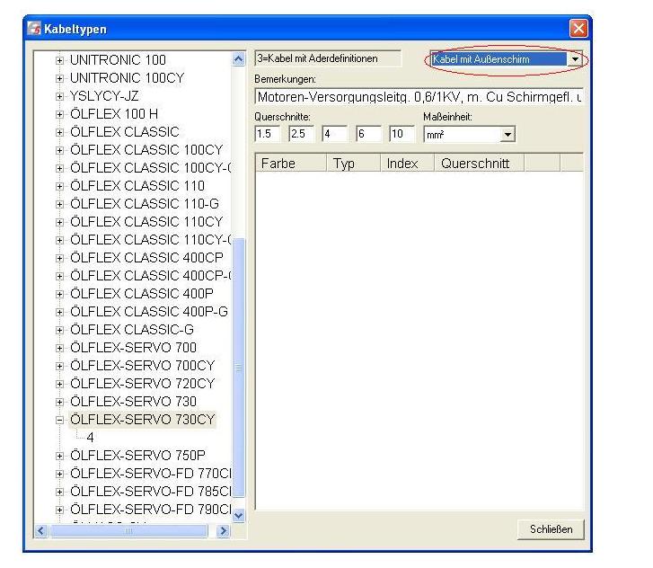

Wie und wo definiert man ein Kabel als "Kabel mit Außenschirm"?

also der Fehler 5267 kommt sicherlich daher, das Du die Klemme 3 nicht als PE-Klemme definiert hast. Dazu gehe bitte in die Symboleigenschaften und lege die Symbolart auf z.B. 113, die ich sehr gerne verwende, fest. Dadurch weiß EPLAN: Halt! Die hier angeschlossene Ader sollte der GNYE sein.
Der andere Fehler leigt wohl daran, das bei Dir der Parameter: Anschluß für die Kabelgenerierung auf UNTERHALB steht. EPLAN stellt fest, die Adern reichen nicht aus und generiert ein neues Kabel. Diesen Parameter habe ich immer auf K=kein Kabel. Zusätzlich dazu steht unter Parameter -> Projekt -> Klemmen/Kabel ->Klemmen/Kabel 2 ein Häkchen in "Nur die im Schaltplan definierten Kabel generieren". So Bekomme ich wirklich nur die Kabel in die Auswertung/Generierung die ich wirklich haben möchte.
Das mit dem Außenschirm kannst Du angeben, wenn Du ein neues Kabel anlegst. Der Parameter läßt sich zwar nachträglich noch verändern, aber das täte ich nicht, das gibt nur ein Durcheinander und wie es aussieht ist dieses Kabel ja standardmäßig in der Kabeltypendatei enthalten.

erstellt am: 05. Mai. 2006 20:22    Editieren oder löschen Sie diesen Beitrag!  <-- editieren / zitieren -->   Antwort mit Zitat in Fett Antwort mit kursivem Zitat    Unities abgeben: 1 Unity (wenig hilfreich, aber dennoch)2 Unities3 Unities4 Unities5 Unities6 Unities7 Unities8 Unities9 Unities10 Unities
danke für die rasche und kompetente Antwort (funktioniert bestens)!
