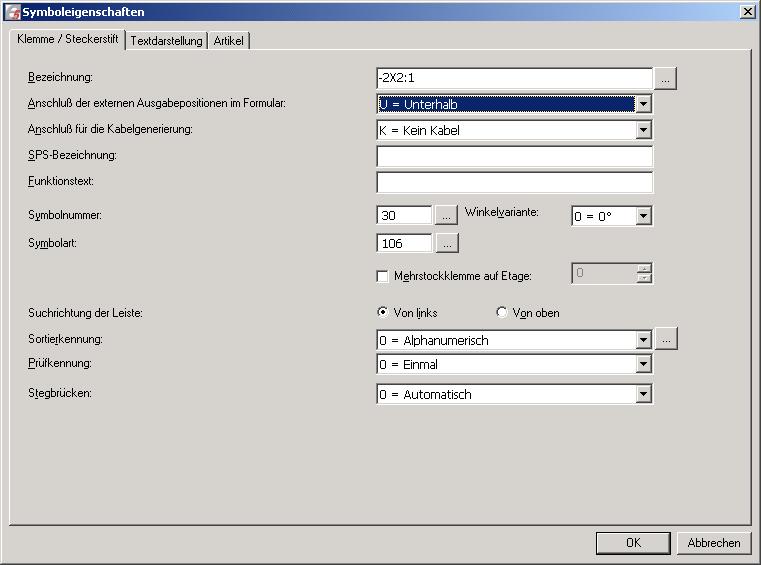

kann mir einer sagen wie ich zu Symboleigenschaften komme bei Eplan 5.50 ich habe schon alles probiert,aber ich finde das einfach nicht.(Ich möchte meine Klemmenbezeichnung ändern,jetzt ist die Klemmennummer rechts neben der Klemme,ich möchte die Klemmennummer unter der Klemme haben und ich meine ich kann das dort ändern)

EDIT: Nur so zur Info: oben schreibst Du von der 5.50, hier hast Du nen Screenshot von der 5.70

wenn ich das so mache bekomme ich nicht die Symboleigenschaft wie auf dem Bild.

bei mir zeigt nicht das an was ich oben mit Bild geschickt habe.

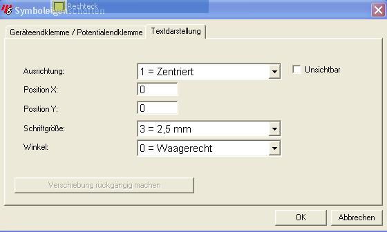

hier ist das Bild das was ich sehe.

Ok... das ist keine Klemme. Eine Klemme fügst Du über Einfügen - Symbole und dann das Symbol mit dem Symbolnamen X (oder Symbolnummer 30) ein... Dann hast Du eine "richtige" Klemme.
Das was Du im Moment hast ist eine Geräteendklemme. Diese werden in der Regel für Gerätekästen (sogenannte Blackboxen) etc. benutzt...

Ja ok Bernd aber wie komme ich zu diesem Bild

Öhm... Peter!
Du hast aber gelesen was ich geschrieben habe?
1. Taste Einfg drücken... es öffnet sich die Symbolauswahl...
2. Taste X drücken oder bis zum Buchstaben X scrollen......
3. Das Symbol X (Klemme) mit Enter oder Doppelklick übernehmen...
4. Den Cursor an der gewünschten Stelle platzieren und das Symbol absetzen...
5. Es öffnen sich die Symboleigenschaften der Klemme...

erstellt am: 02. Mai. 2006 20:38    Editieren oder löschen Sie diesen Beitrag!  <-- editieren / zitieren -->   Antwort mit Zitat in Fett Antwort mit kursivem Zitat    Unities abgeben: 1 Unity (wenig hilfreich, aber dennoch)2 Unities3 Unities4 Unities5 Unities6 Unities7 Unities8 Unities9 Unities10 Unities
Danke Bernd
alles klar,ich war gerade einbisschen auf der Leitung gestanden.
Es hat geklappt.
