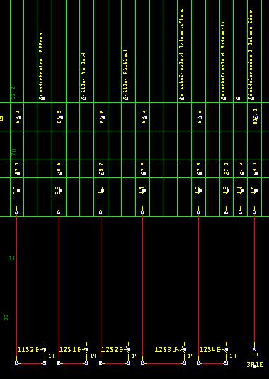

Hallo E-Planer!
Bei der Generierung der Pläne werden die Symbole durch die Zuleitung "von unten" verschoben dargestellt. Der Funktionstext wird ebenfalls in den Bereich des Bauteilsymbols verschoben. Weiss jemand ob/wie man diese Verschiebung der Texte verhindern kann?
Tschö, Peter

Hallo Peter,
kannst Du mal ein oder zwei Seitenmakros und das Formular hier reinhängen? Ich würde erst einmal sagen das das so abläuft also Funktionstext zum Bauteil...

Hallo Bernd!
Ich habe ein Formular(.SKM) und ein Seitenmakro (M1.MSE) angehängt.
Störend ist der Ort des Funktionstextes nur, wenn wie im ersten Beispiel auf die Klemme 42 sofort eine Klemme ohne Bauteil folgt, die im Anschluss generiert wird und zwei Texte dann übereinander stehen!
Gruß Peter

Danke Peter... schaue ich mir mal an...

Ich habe mir das mal angeschaut. Im Moment habe ich da keine Idee zu wie man das ändern könnte ausser man nimmt einen anderen Formulartyp des Klemmenanschlußplanes z.B. 1 = Geradlinige Verbindungen...
Ich grübele mal weiter aber ich gebe Dir da wenig Hoffnung...

Danke Bernd, ich werde das Formular ändern, dass es hinkommt.
