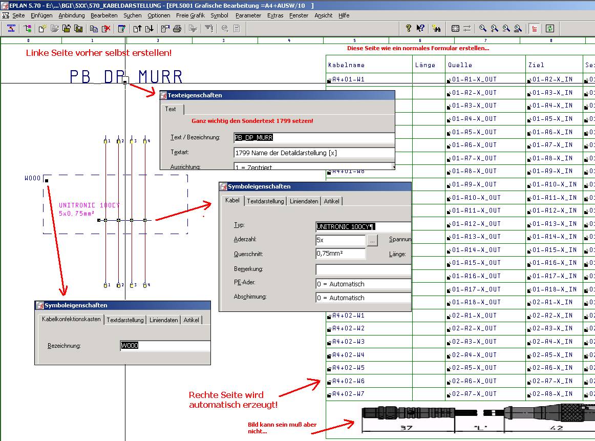

Was können bei den Symboleigenschaften vom Kabel die drei Häkchen unter dem Feld "Einpolige Darstellung"?

@Abk.
m.W. = meines Wissens
@Felder
Keine = Keine Detaildarstellung, Artikel bleibt erhalten,
Anzahl = Anzahl Adern die das Kabel hat; Kabelplan wird dann mit der Anzahl Adern ausgegeben,
Detaildarstellung = Hier kommt ein Name für die Detaildarstellung (Kabeldarstellungsplan) rein, Artikel wird am Kabel gelöscht...

@ Bernd.
..und was genau ist dabei der Connex zur einpoligen Darstellung?
Mir wachsen gerade zuhnemend einige kleine Frühlingsfragezeichen aus dem Boden heraus, umso mehr ich mich jetzt damit befasse.
Und wenn ich das jetzt genau interpretiere, ist es nicht möglich, vom Kabel W01 in der einpoligen Darstellung auf das Kabel W01 im normalen Stromlaufplan zu springen? Und das obwohl ich von beiden aus in den Kabelplan und wieder zurück hüpfen kann?!?

@ Bernd
Ich blicke da nicht ganz durch, wenn ich mir deine Erklärung zu den drei Punkten betrachte. Die haben irgendwie etwas mit Artikeldaten zu tun, stehen aber in einem Frame der mit "Einpolige Darstellung"benannt wurde. Und da sitz ich nun, und rauche eine Zigarette voll Vernebelung des eigenen Geistes

Detaildarstellung (Kabeldarstellungsplan) kennst Du?
WALTJENS
Malen nach Zahlen auf hochtechnisch
Sehen Sie sich das Profil von WALTJENS an!   Senden Sie eine Private Message an WALTJENS  Schreiben Sie einen Gästebucheintrag für WALTJENS
Beiträge: 633
Registriert: 06.07.2004
EPLAN 5.70 Nachfolge von Turbinger mit Speed²pack 1, und andere Schweinereien.
erstellt am: 10. Apr. 2006 15:47    Editieren oder löschen Sie diesen Beitrag!  <-- editieren / zitieren -->   Antwort mit Zitat in Fett Antwort mit kursivem Zitat    Unities abgeben: 1 Unity (wenig hilfreich, aber dennoch)2 Unities3 Unities4 Unities5 Unities6 Unities7 Unities8 Unities9 Unities10 Unities
@ Bernd
Gelesen habe ich das einmal im Benutzerleitfaden oder in der Ergänzung bei der 5.70, aber so herumgebastelt habe ich damit noch nicht.
Ist aber eine schön aufbereitete Erklärung von dir.
Vieleicht komme ich die nächsten Tage einmal dazu, mich damit auseinander zu setzen, und dann kann ich da ein wenig mitreden.
Zumindest bin ich jetzt im Bilde, wo diese drei Häkchen hingehören, damit ist mir schon einmal ein Meilenstein weitergeholfen.
