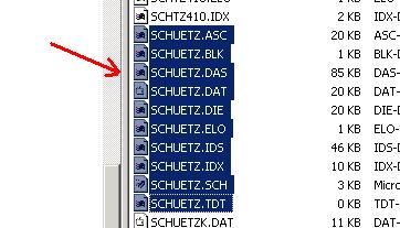

Hallo @ all,
ich habe folgendes Problem zur Schützdefinitionsdatei. Ich habe mir zum üben eine Datei angelegt und möchte diese nun wieder los werden.
Im Explorer kann man diese ab nicht einfach so löschen da EPLAN dann ein Problem hat wenn man eine Datei mit dem gleichen Namen wieder anlegen will. Wie bekomme ich also diese Schützdefinitionsdatei.idx
aus meinem EPLAN heraus?
es grüßt der poltergeist

Hallo Dirk und willkommen hier
es sollte kein Problem sein sich von einer Schützdefinitionsdatei zu trennen. Im Normalfall gehören aber ein paar Dateien mehr dazu... diese alle (müssen nicht alle bei Dir vorhanden sein) löschen...:

Hmm kann ich also nix verkehrt machen wenn ich also alle diese
Dateiendungen zugehörig zu meiner Schützdefinitionsdatei (dürfen also nur einmal vorkommen mit diesem Namen)lösche und dann müßte ich auch wieder ein Datei mit diesem Namen neu anlegen können. Das probier ich mal.
Dank dir!

erstellt am: 30. Mrz. 2006 06:59    Editieren oder löschen Sie diesen Beitrag!  <-- editieren / zitieren -->   Antwort mit Zitat in Fett Antwort mit kursivem Zitat    Unities abgeben: 1 Unity (wenig hilfreich, aber dennoch)2 Unities3 Unities4 Unities5 Unities6 Unities7 Unities8 Unities9 Unities10 Unities Nur für poltergeist 10 Unities + Antwort hilfreich
Probier das einfach mal. Du mußt sie ja nicht löschen. In ein anderes Verzeichnis verschieben reicht ja schon...

erstellt am: 18. Apr. 2006 22:50    Editieren oder löschen Sie diesen Beitrag!  <-- editieren / zitieren -->   Antwort mit Zitat in Fett Antwort mit kursivem Zitat    Unities abgeben: 1 Unity (wenig hilfreich, aber dennoch)2 Unities3 Unities4 Unities5 Unities6 Unities7 Unities8 Unities9 Unities10 Unities
Hat alles super geklappt.
Dank dir!
