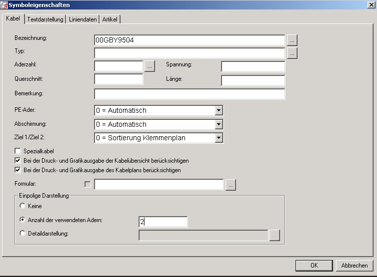

...Anzahl der Anbindungen:
Hier haben Sie die Möglichkeit, für Kabel, die einpolig gezeichnet werden und für die es keine Detaildarstellung gibt, die Anzahl der tatsächlich verwendeten Adern einzutragen. Mit diesem Eintrag können Sie eine korrekte Kabelübersicht erstellen, obwohl Sie das Kabel nur einpolig dargestellt haben.
(c) EPLAN Software & Service
ich habe bei der einpoligen Kabeldarstellung eingegeben, dass 2 Adern verwendet werden.
In der Kabelübersicht steht immer die doppelte Menge!
Zählt EPlan falsch oder stimmt vielleicht mein Formular nicht?

Mmh... ich habe das mal probiert. Das gleiche Ergebnis wie Du. Ich denke ein Problem in Eplan aber weniger im Formular...
