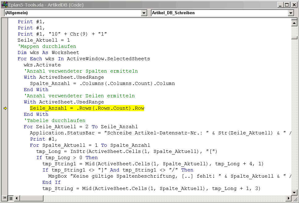

Hallo Frank,
ich glaub die Artikeldatenbank von meinem Kunden ist zu groß für die Aktion.(ca. 35.000 Teile) Beim zurücklesen nach Eplan bekomme ich einen Laufzeitfehler. Ein Bild der Meldung aus dem Debugger liegt anbei.
Grüße,
der Heini

Hallo Heini
da wird wohl ein Excel-Limit erreicht.
Könntest ja die Tabelle in 2 Teilen nach Eplan schreiben.
Wichtig ist das die Überschrift in Zeile 1 erhalten bleibt!
grüße
Frank
Eplan5-Tools für Excel | TwinTop-Freunde

Hallo Frank,
alles klar, das wars. Excel-Tabelle in 2 Teile und separat eingelesen und schon gehts !
