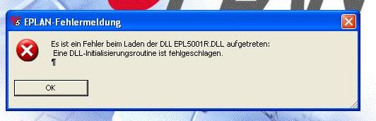

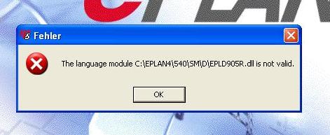

Moin Zusammen,
kann mir jemand sagen, was ich nun wieder falsch mache?
Habe ein paar Kosmetische Änderungen durchgeführt und beim Generieren von Klemmen-/Kabelplänen kommen die beiden Fehlermeldungen. Weitermachen ist dann erst nach EPLAN-Neustart möglich  Ach ja: Die 5.40 macht solche Zicken.

...kann mir jemand sagen, was ich nun wieder falsch mache?...
Montags aufstehen...?
Nein im Ernst. Keine Ahnung warum Du das bekommst. Sieht nach verunglückter Suche der Programmverzeichnisse aus... warum auch immer...

Ich hatte das Problem mal wo ich auf einer Eplan-CD eine Hilfedatei direkt gestartet habe. Später wollte die Hilfe immer dieses File auf CD öffnen. Ging natürlich nicht. Lag ja im Schrank...
Irgendwann hatte sich das Problem von "selbst" gelöst...

hallo,
frage: war die 5.40 überhaupt für XP freigegeben???!!!
mir ist da gluab ich irgendwas bekannt.
vielleicht die betroffene DLL (falls überhaupt vorhanden) mal in den eigenschaften anschauen.......

Also 5.40 ist nicht freigegeben für XP, läuft aber normalerweise problemlos. Dein Fehler ist das eine falsch Version (andere Sprache) von EPLAN installiert war oder ist. Kopier einfach alle Dateien von CD oder vom Hotfix ZIP-File ins 540 Verzeichnis. Attribute ändern und alles sollte wieder gehen. Wenn nicht mußt du es neu installieren von deutscher CD.
mfg Django

also bisher hatte ich keine Probleme mit dem Win XP. EPLAN lief auch schon ne ganze Weile ohne Fehler. Andere Sprachen habe ich nicht installiert. Hmnaja... Danke für die Hilfe
