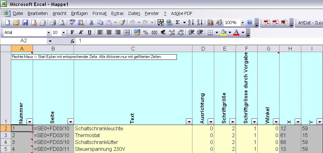

Farinin
Meister der Elektrotechnik / Automatisierungstechniker
Sehen Sie sich das Profil von Farinin an!   Senden Sie eine Private Message an Farinin  Schreiben Sie einen Gästebucheintrag für Farinin
Beiträge: 237
Registriert: 01.03.2005
erstellt am: 26. Mrz. 2006 10:30    Editieren oder löschen Sie diesen Beitrag!  <-- editieren / zitieren -->   Antwort mit Zitat in Fett Antwort mit kursivem Zitat    Unities abgeben: 1 Unity (wenig hilfreich, aber dennoch)2 Unities3 Unities4 Unities5 Unities6 Unities7 Unities8 Unities9 Unities10 Unities Nur für gwa 10 Unities + Antwort hilfreich
ihr hätte dies auch mit dem ArtDat Tool sehr easy erledigen können!
Frank
