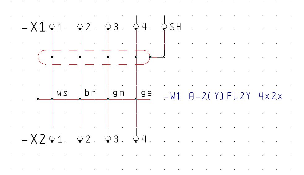

@ALL,
wie erstellen ich einen Kabel vom Typ A-2(Y)FL2Y? Bis zum Anlegen eines Kabel mit 4x2x Adern ist ja alles klar. Aber wie gebe ich dem ollen Ding dann eine Abschirmung?

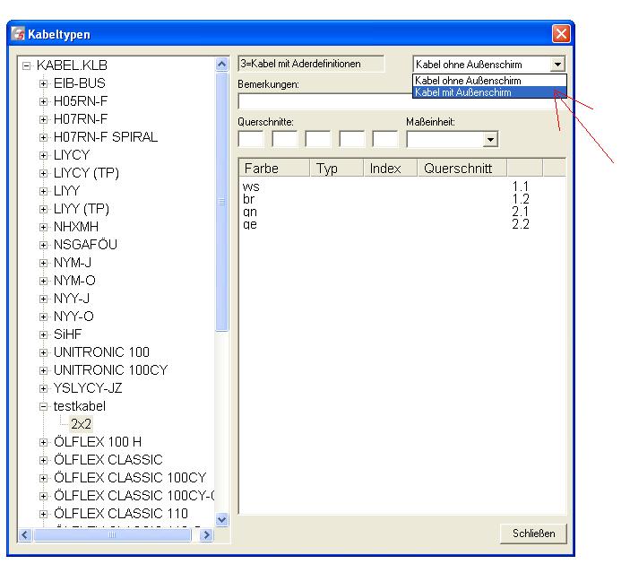

Wenns nur um den Gesamtaußenschirm geht, dann -->

Das mit dem Außenschirm habe ich auch getestet, aber dann bekomme ich trotzdem eine Fehlermeldung beim Generieren!?!

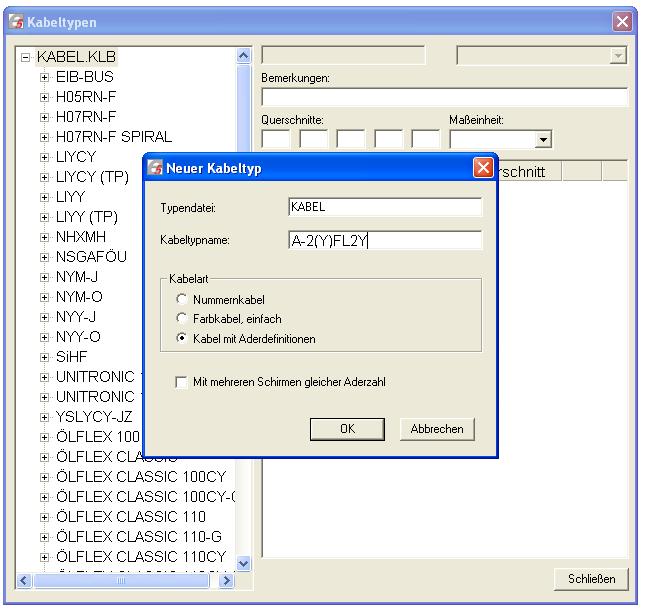

hast du das mit dem Außenschirm auf dem Kabeltyp (Testkabel) abgegeben und auf der Aderdefinition (2x2)?
Ralf

OK, ich habe alles nochmal kontrolliert und die Einstellung war nicht mehr drin. Muss ich bei der Fehlersuche wohl fälschlicherweise gelöscht haben. Schitt. Trotzdem vielen Dank!
