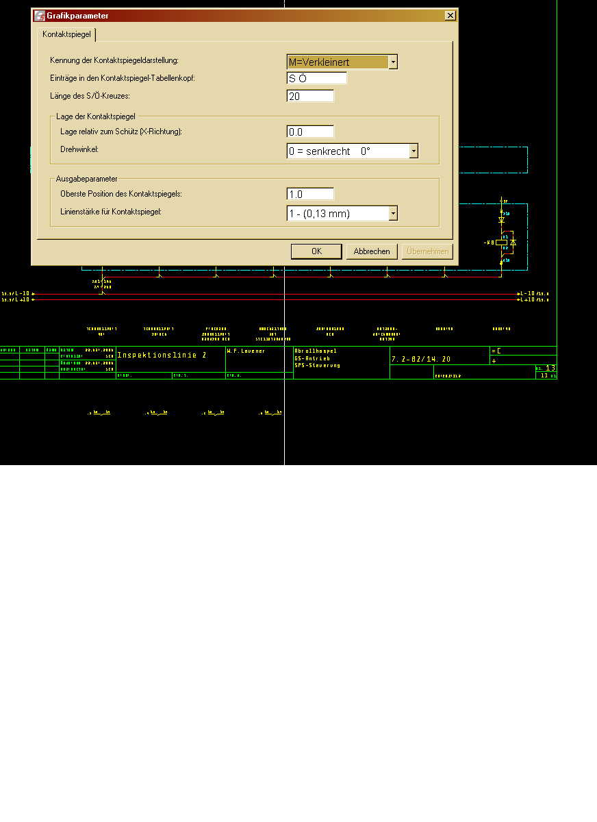

Hallo, ich habe da ein Problem mit der Position des Kontaktspiegel.
In meinen Schaltplänen wird die oberste Position an verschiedenen Stellen der Schaltpläne dargestellt. Auch nach mehrmaligem Ändern der Position in den Parametern, sowie QVW- und sonstigen Auswertungsläufen, ändert sich nichts daran. Egal wie die Position sich in der Höhe verändert, bleibt der zu sehende Abstand auf den mitgelieferten Bildern, immer gleich.
Gruß Paul

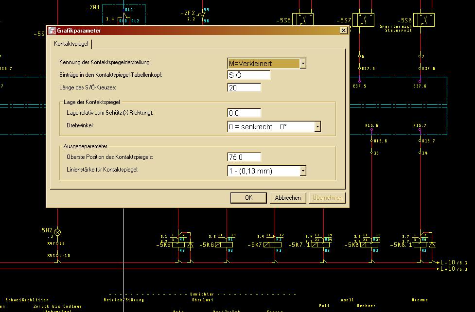

Hallo Paul,
lösch mal die QVW und PVW-Dateien im Projektverzeichnis. Generiere diese dann neu. Wenn du Schützauswahl benutzt, diese auch neu machen. Deine Parameter sind schon richtig so. Die Position des Kontaktspiegels wird aber in einem anderen Parameter bestimmt, nennt sich "Oberste Position des Kontaktspiegels" (siehe Anhang). Wenn alles gemacht ist sollte es wieder gleich sein.
mfg Django

erstellt am: 22. Mrz. 2006 11:49    Editieren oder löschen Sie diesen Beitrag!  <-- editieren / zitieren -->   Antwort mit Zitat in Fett Antwort mit kursivem Zitat    Unities abgeben: 1 Unity (wenig hilfreich, aber dennoch)2 Unities3 Unities4 Unities5 Unities6 Unities7 Unities8 Unities9 Unities10 Unities
KEINE ÄNDERUNG !
Alles probiert, klappt trotzdem nicht. Ich habe nun zu guter Letzt sogar ALLE Dateien ausser "Projekt.ppd" und den 3 Dateien "Seiten.*" gelöscht, alle Auswertungen neu generiert - aber unverändert.
Die Höhe der Kontaktspiegel bleiben in 2 unterschiedlichen Positionen. Diese ändern sich zwar, bei der Einstellung für "Oberste Position des Kontaktspiegels" auf 1.0 - allerdings siehe Beispielbild.
Auf anderen Seiten sind die Kontaktspiegel am unteren Bildrand aber immer noch innerhalb des Plotrahmen!
Wenn ich auf diesen unterschiedlichen Seiten, jeweils eine neue Schützspule und einen zugehörigen Kontakt einzeichne, wird die jeweilige unterschiedliche Höhe der anderen Kontaktspiegel dieser Seite übernommen.
Gruß Paul

erstellt am: 22. Mrz. 2006 11:53    Editieren oder löschen Sie diesen Beitrag!  <-- editieren / zitieren -->   Antwort mit Zitat in Fett Antwort mit kursivem Zitat    Unities abgeben: 1 Unity (wenig hilfreich, aber dennoch)2 Unities3 Unities4 Unities5 Unities6 Unities7 Unities8 Unities9 Unities10 Unities
Habe hier noch das Beispielbild ......, sorry.
Gruß Paul

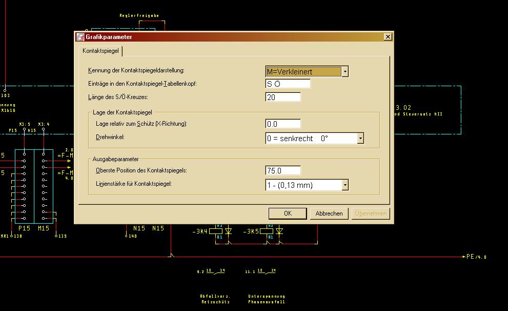

5.70 SP1² HF² Professional
erstellt am: 22. Mrz. 2006 12:01    Editieren oder löschen Sie diesen Beitrag!  <-- editieren / zitieren -->   Antwort mit Zitat in Fett Antwort mit kursivem Zitat    Unities abgeben: 1 Unity (wenig hilfreich, aber dennoch)2 Unities3 Unities4 Unities5 Unities6 Unities7 Unities8 Unities9 Unities10 Unities Nur für p.schi 10 Unities + Antwort hilfreich
Sehr schade... ich hatte das in der Zwischenzeit mal probiert und hatte den Effekt wie Du.
Das Projekt schon einmal nach EXF ausgegeben und wieder eingespielt...?

erstellt am: 22. Mrz. 2006 12:16    Editieren oder löschen Sie diesen Beitrag!  <-- editieren / zitieren -->   Antwort mit Zitat in Fett Antwort mit kursivem Zitat    Unities abgeben: 1 Unity (wenig hilfreich, aber dennoch)2 Unities3 Unities4 Unities5 Unities6 Unities7 Unities8 Unities9 Unities10 Unities
D A N K E !!!!
Nu ist alles wie es sein soll.
Allerdings - verstehen kann ich es trotzdem nicht so recht.

erstellt am: 22. Mrz. 2006 12:20    Editieren oder löschen Sie diesen Beitrag!  <-- editieren / zitieren -->   Antwort mit Zitat in Fett Antwort mit kursivem Zitat    Unities abgeben: 1 Unity (wenig hilfreich, aber dennoch)2 Unities3 Unities4 Unities5 Unities6 Unities7 Unities8 Unities9 Unities10 Unities Nur für p.schi 10 Unities + Antwort hilfreich
Die Weiten Eplans sind unergründlich...
Irgendwo ist in den Grafikeinträgen dieser Seiten etwas schief gegangen. Zum Glück kann (muß aber nicht) das EXF das meistens richten indem es solche Sachen wieder gerade zieht... Hilft aber auch nicht immer...
Egal. Hauptsache klappt wieder...
