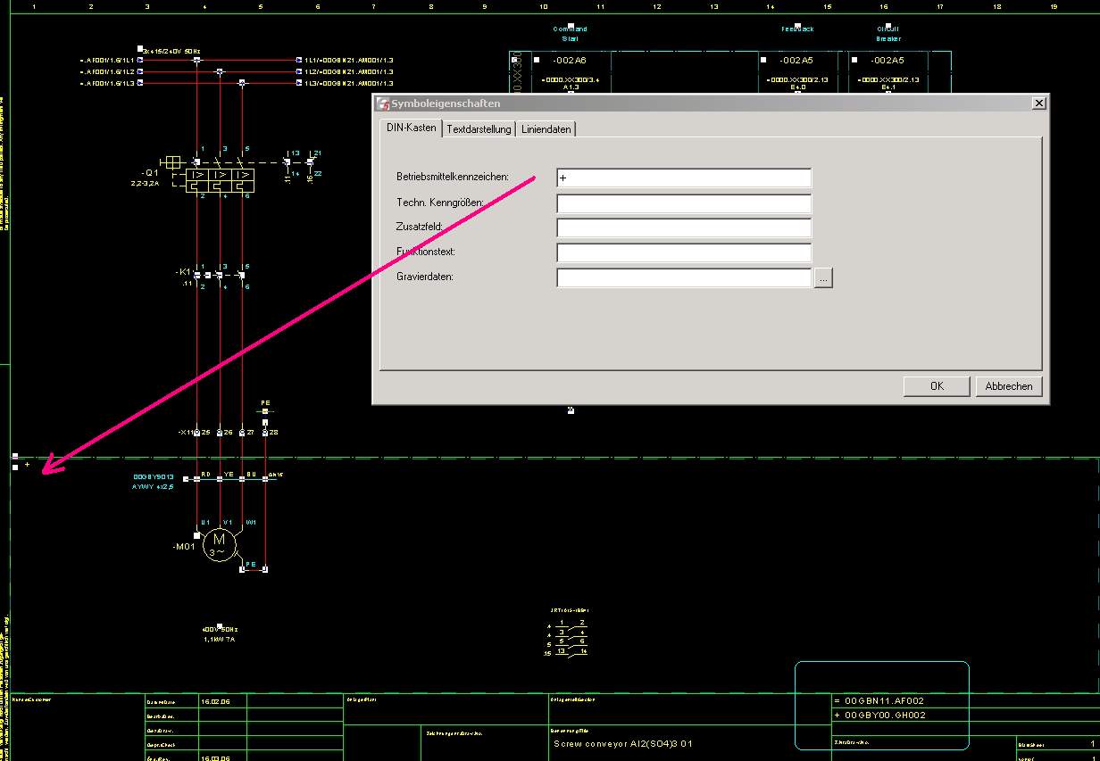

Ich habe einen Motorabgang =00GBN11.AF002 im Verteiler +00GBY00.GH002 dargestellt (siehe Anhang).
Motor und Kabel sind außerhalb des Verteilers, deshalb habe ich im unteren Bereich einen DIN-Kasten nur mit dem BMK + gezeichnet.
Dadurch überlagere ich das Ortskennzeichnen und die externen Geräte werden ohne Schrankbezeichnung identifiziert (=00GBN11.AF002-M01).
Dies funktioniert auch perfekt mit allen Generierungsläufen.
Probleme ergeben sich aber im KK-Modul mit den Adern zurückschreiben bzw. Korrekturfunktionen:
Alle Kabel in einem leeren Ortskasten werden einfach ignoriert.
Anscheinend wurde im KK-Modul diese Variante nicht berücksichtigt.
Wie löst ihr dieses Problem?

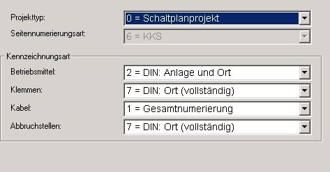

wie sind Deine Projekteinstellungen?

Hallo Bernd,
Projekteinstellung KKS mit Kabel Gesamtnummerierung,
Problem gibt es bei allen Einstellungen:
Fehlermeldung 5509 Gegenziel nicht gefunden.
Das Zurückschreiben funktioniert nur wenn im Ortskasten ein zusätzlicher Text steht wie z.B +EXT.
2.Problem: beim Zurückschreiben der Adern werden immer alle Kabel geändert obwohl nur 1 Kabel ausgewählt wurde.
Dadurch bekommt jede Seite ein neues Datum!

...Das Zurückschreiben funktioniert nur wenn im Ortskasten ein zusätzlicher Text steht wie z.B +EXT...
Stimmt kann ich bestätigen... selbst das berühmt berüchtigte ASCII-Zeichen hilft hier nicht...
