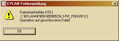

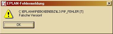

erstellt am: 13. Mrz. 2006 13:00    Editieren oder löschen Sie diesen Beitrag!  <-- editieren / zitieren -->   Antwort mit Zitat in Fett Antwort mit kursivem Zitat    Unities abgeben: 1 Unity (wenig hilfreich, aber dennoch)2 Unities3 Unities4 Unities5 Unities6 Unities7 Unities8 Unities9 Unities10 Unities
Hallo, da bin ich schon wieder ......
Nun wird es immer besser
Nachdem ich die Fehlerdatei gelöscht und die Generierungsläufe für QVW, Klemmen und Kabel neu generiert habe, erscheint beim starten der Grafischen Bearbeitung nun folgende Fehlermeldungen. Zuerst "Fehler1" und nach OK die Meldung "Fehler2".
Dafür sind jetzt keine Meldungen für Bearbeitung oder Auswertung mehr vorhanden.
Gruß Paul

erstellt am: 13. Mrz. 2006 13:05    Editieren oder löschen Sie diesen Beitrag!  <-- editieren / zitieren -->   Antwort mit Zitat in Fett Antwort mit kursivem Zitat    Unities abgeben: 1 Unity (wenig hilfreich, aber dennoch)2 Unities3 Unities4 Unities5 Unities6 Unities7 Unities8 Unities9 Unities10 Unities Nur für p.schi 10 Unities + Antwort hilfreich
Na keine Meldungen mehr. Das paßt doch...
Zurück zum Thema. Hast Du beide P_Fehler* Dateien gelöscht (in Eplan oder im Explorer?) und dann die Auswertungsläufe neu generiert?

erstellt am: 13. Mrz. 2006 13:23    Editieren oder löschen Sie diesen Beitrag!  <-- editieren / zitieren -->   Antwort mit Zitat in Fett Antwort mit kursivem Zitat    Unities abgeben: 1 Unity (wenig hilfreich, aber dennoch)2 Unities3 Unities4 Unities5 Unities6 Unities7 Unities8 Unities9 Unities10 Unities
Hallo Bernd,
ich hatte die Dateien über den Explorer gelöscht.
Danach Generierungsläufe neu gestartet.
Aber nun ist alles wieder auf dem alten Stand, habe alle Dateien ausser SEITEN.* und PROJEKT.PPD gelöscht.
Danach alle Generierungsläufe nochmals gestartet und Seitenbank reorganisieren mit Anlagen- und Orts-Kennzeichen durch gearbeitet.
Nun ist der Stand mit den ALTEN Fehlermeldungen der Kabel wieder vorhanden.
Gruß Paul

erstellt am: 13. Mrz. 2006 13:36    Editieren oder löschen Sie diesen Beitrag!  <-- editieren / zitieren -->   Antwort mit Zitat in Fett Antwort mit kursivem Zitat    Unities abgeben: 1 Unity (wenig hilfreich, aber dennoch)2 Unities3 Unities4 Unities5 Unities6 Unities7 Unities8 Unities9 Unities10 Unities Nur für p.schi 10 Unities + Antwort hilfreich
Hallo Paul,
beende EPLAN. Lösche dann im Explorer die 2 Dateien P_Fehler.Dat und .idx. Dann EPLAN starten und neue Auswertungsläufe machen. Danach dann auf Fehlersuche gehen. Kontrolliere auch mal die Projekteigenschaften für die Kabel. Hoffe das hilft dir. Man sollte immer EPLAN beenden und dann kurz warten (liegt an Windoof) und dann erst die Dateien löschen. Windoof muß sie erst richtig schließen sonst bekommst du so eine Fehlermeldung.
mfg Django
