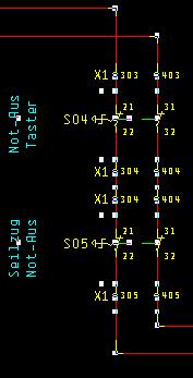

Moin, Moin ePlaner!
Sucht ePlan bei der Generierung immer in Spaltenrichtung nach dem nächsten Funktionstext? Oder gibt es da auch noch eine zeilenweise Variante?
Mir geht es darum: Kann ich untereinander liegenden Bauteilen oder Klemmen verschiedene Texte zuweisen, die auch in der Auswertung richtig zugeordnet erscheinen?
Peter

Hallo Peter,
Du kannst in den Symboleigenschaften der Klemme einen seperaten Funktionstext eintragen welcher auch in den Auswertungen ausgewertet wird. Dieser "in der Klemme" Funktionstext hat dann aber immer Vorrang vor anderen Funktionstexten und gilt auch nur für diese eine Klemme dann...

Hallo Peter,
wenn der Text im Schaltplan nicht sichtbar sein muss, schreibe ich diesen unsichtbar genau unter das Bauteil. Der Autoconnect Linie macht das nichts aus!
Den Text neben das Bauteil zu setzen geht nicht. EPLAN sucht immer Pfadbezogen.
