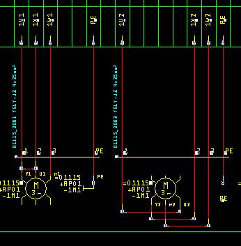

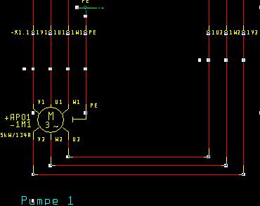

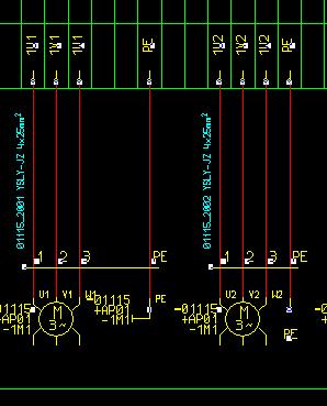

Grüß Gott!
Bei der Generierung vom Motorsymbol im Klemmenanschlussplan schiebt ePlan 5.50 die Anschlüsse in U/V/W-Reihenfolge. Bei 5.70 wird die Folge aus dem Plan beibehalten. Dafür wird eine "Kreuzung" eingefügt, die nur aus einer Linie besteht. Gibt es die Möglichkeit, dass an den Symbolen bei 5.70 die Reihenfolge auch verschoben wird? Oder eine "richtige" Kreuzung generiert wird? Oder zeichne ich besser gleich die Kreuzung im Plan... und fertig?!
Peter

Hallo Peter,
mmh... müßte ich selbst einmal austesten warum das mit der 570 nicht wie mit der 550 funktioniert. Aber wenn komme ich erst heute abend dazu... hoffe ich...
Vielleicht meldet sich ja jemand in der Zwischenzeit mit einer Lösung...
