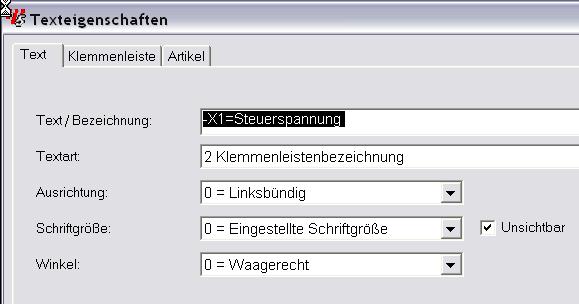

Hallo an alle E-Plan-Anwender
Bei der Erstellung von BMK fehlen bei mir die Klemmleistenbezeichnungen. Hat jemand eine Idee wie ich dieses Problem lösen kann.
Beschriftung/Phoenix/Bauteile/Betriebsmittel

Hallo Varis, hallo Bernd,
wenn ich die Frage richtig verstehe, sollte man das Problem über folgendem Text lösen können. -X1=Antriebe. Zum besseren Verständnis hänge ich noch ein Bild an!

Über BMK kommen die Klemmleistenbezeichnungen leider nicht mit raus.
Du mußt zusätzlich die Klemmen mit ausgeben.
In der CMS-Mark-Win einen Übertragungssatz anlegen der dann Feld 3 einliest und zusätzlich leere Felder in Feld 3 und Mehrfachetexte filtern in Feld 3.
So geht es bei uns, sind aber leider immer 2 Arbeitsgänge.

Hallo Varis,
Ich mache das immer über das Beschriftungsmodul "Standard".
Dort zuerst im Menü "Aktualisieren/Klemmen/Klemmenleisten" wählen. In dem sich dann öffnenden Fenster stehen dann, wie bei den BMK's, die gefundenen Leistenbezeichnungen. Die kannst du jetzt wie bei den BMK's exportieren. Letzendlich hasst du 2 Dateien. Einmal die BMK's und einmal die Leistenbezeichnungen.
