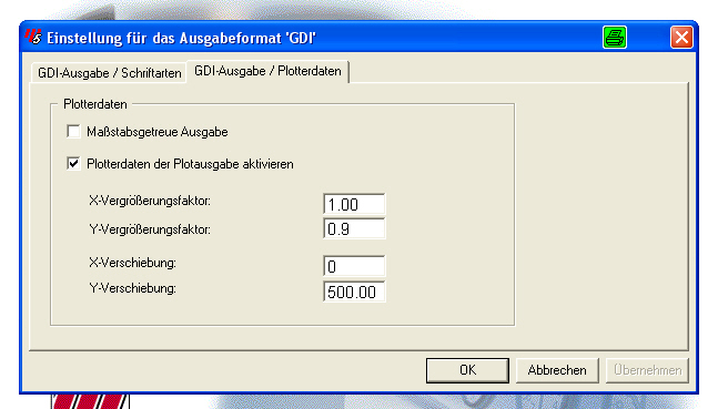

Guten Abend.Wie kann ich den Seitenrand einstellen,da der Druckbereich immer am äußeren Rand vom Blatt beginnt.Möchte gerne den Druckbereich zentriert auf dem Blatt ahben.
Danke im Voraus

Du kannst unter Dienstprogramme -> Parameter -> Station -> GDI-Ausgabeformat -> Registerkarte GDI-Ausgabe/Plotterdaten die Blattgröße bzw. die Blattlage anpassen. Einfach auch mal in diesem Dialog die Hilfe aufrufen. Da ist es relativ gut erklärt wie man am besten die Werte verändert...

Danke schon mal Bernd für deine Hilfe aber leider funzt es noch nicht.Unterschiedliche Werte bei den GDI Pramatern versucht auch die Häckchen geändert aber es ändert sich leider nichts.

beachte bitte, dass Du bei der Verschiebung teilweise sehr HOHE Werte eingeben musst. Anbei mal meine Einstellungen zur Info, beachte aber, dass diese auch Druckerabhängig sind.

Tom hat recht. Da ist wirklich probieren angesagt aber es klappt...
